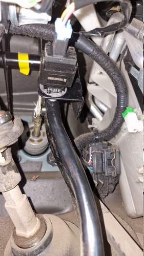

Neuer Bremslichtschalter am S80.
Wie war das gleich , Schalter nach vorne oder nach hinten, draußen ist der alte gleich, aber der neue will nicht rein. Der blöde weiße Ring vorne am Druckschalter.
Ok nochmal kurz das Video geschaut und verstanden, der Motor wenn läuft, dann dauert die Reparatur 10 Sekunden. Mit linker Hand bremse drücken, mit rechter Hand Schalter stecken. Was ein gefummle...
