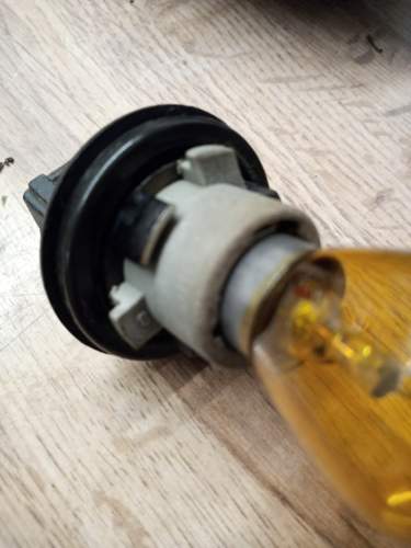

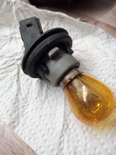

- Ursache für Wasser im Front-Scheinwerfer gesucht. Ich denke es war eine ziemlich verdreckte Dichtung des Blinkers. Die habe ich gesäubert und mit Silikonfett eingefettet. Auch das Gegenstück wo die Birne rein geschraubt wird gesäubert. Mal sehen ob es jetzt dicht ist.
