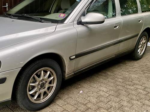

Vorgestern neuen rechten Außenspiegel montiert. Beim Kauf war das Glas defekt und die Kappe fehlte. Nun ist einer vom Facelift dran, der auch gleich alle Zusatzfunktionen mitbringt, also Bodenleuchte und elektrisch anklappbar. Sogar Memory und wasserabweisendes Glas hat er. Der linke wartet noch auf Einbau. Frage dazu: laut Volvo soll man alle paar Jahre die Beschichtung erneuern. Gibt es dafür eine Teilenummer oder Hinweis?

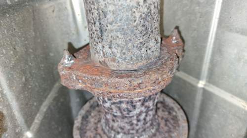

Nachdem jetzt endlich der neue vorschalldämpfer für den S80 gekommen ist, hab ich den jetzt "schnell" eingebaut. Das ging auch echt flott. Nur den alten ausbauen war wieder Premium de luxe. Die Muttern so rund das einzig die Säbelsäge Anklang gefunden hat ;-P
Obenrum gabs noch ein neues Thermostat, da meine Anzeige zur Zeit überhaupt nicht hochgeht und wenn doch, dann außerhalb geschlossener Ortschaft sofort wieder runter. Bin gespannt
Edit: läuft und heizt
