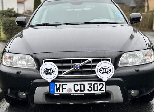

Soeben einen neuen Frontscheinwerfer Fahrerseite für 90 Euro vom Verwerter geholt, da der alte nicht mehr dicht ist.
Zusatzscheinwerfer einbauen lassen.

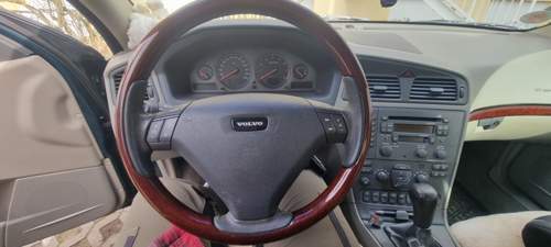

Heute sind das Lenkrad und evtl die Nebelscheinwerfer dran.
Plastiklenkrad raus, Holzlenkrad rein.

@ronnyv50 schrieb am 8. März 2023 um 06:50:39 Uhr:
Gruß.
Schauen super aus! Sind die so zugelassen? Hättest du vielleicht einen Link dazu?
So, Lenkrad ist drin!??
20230308
@qwertzmax schrieb am 8. März 2023 um 11:59:26 Uhr:
Gruß.
Moin qwertzmax,
ja zugelassen sind sie so. Beim Einbau bei Volvo war zufällig ein Dekra Prüfer Vorort. Der Mechaniker hat gleich die Chance genutzt und gefragt, ob die so ok sind. Sie werden nur beim Einschalten des Fernlichtes aktiviert.
Hier der Link:
HELLA 005750952 500 Series Driving Lamp Kit https://amzn.eu/d/9JqnuYK
@ronnyv50 schrieb am 8. März 2023 um 12:12:42 Uhr:
Moin qwertzmax,
Hier der Link:
Super danke dir für die hilfreiche Antwort!

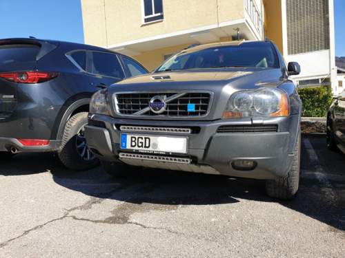

Hab dem Dicken Elch Zusatzbeleuchtung für das Fernlicht spendiert.
Sind von Osram (SX-500-SP).
Sind geprüft und im Straßenverkehr zugelassen als Zusatzscheinwerfer (CB + SP Modelle nur als Paar zugelassen, SM kann man auch einzeln einbauen)
Hab den originalen Anschluss und den originalen Schalter benutzt.
Optisch, Geschmackssache...
Bin wegen der Optik nicht ganz begeistert, erfüllt aber seinen Zweck vollkommen.
