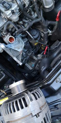

Habe heute die milde Witterung genutzt um den defekten Generatorfreilauf zu erneuern. Eigentlich sollte es im eingebauten Zustand mit Hilfe eines Spezialwerkzeuges geschehen...
Ging aber nicht da der Innenvielzahn zum Arretieren der Generatorwelle ausgelutscht war.
Ergo Lichtmaschine ausbauen um den Freilauf in den Schraubstock zu spannen.
Also Batterie abklemmen, Keilriemen runter, Servopumpe lösen und zur Seite (Verbindungen dranlassen), Kühlwasserschläuche lösen, Generator ausbauen, ab in den Schraubstock, Innenvielzahn mit leichten Schlägen in die Welle treiben, Freilauf erneuern / tauschen (85 Nm) - alles Retour.
Inkl. Bierpause 2,5 Std.
Kosten 55, - Freilauf SKF und 8,- extra kurzes Spezialwerkzeug.
Ergebnis: Die extrem lautstarke Keilriemenflatteterei ist endlich beseitigt und die Lichtmaschine lädt wieder ordentlich (13,8 V).
Dem frühzeitigen Verschleiß des Keilriemens & weiteren "Abhängigen" ist auch vorgebeugt.
Und davon noch ein Foto für' s Auge
Foto (Feinmotorik versagte)

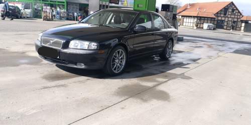

Hab meinen "alten" S80 I erneut erworben und fit gemacht. Technisch war er gut in Schuss, optisch leider total runtergerockt. Zum Glück gibt es Autoverwerter um die größten Schäden zu beheben.
Ganzjahresreifen 16" angebaut.

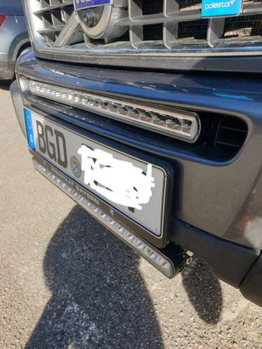

Die obere LED Bar tiefer versetzt und an den Träger montiert....
