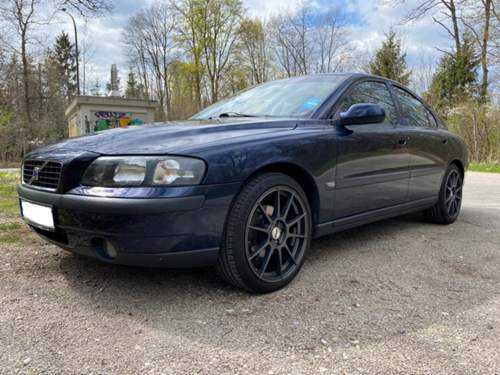

:) Seit Dienstag im "neuen Outfit"!
Zwar keine VOLVO-Alu´s, aber das war dem Vorbesitzer wohl zu teuer.
S60_18"
Schön! Ich finde ja blau ist das neue schwarz! Hat nicht jeder.. Du schon.. und ich auch!
