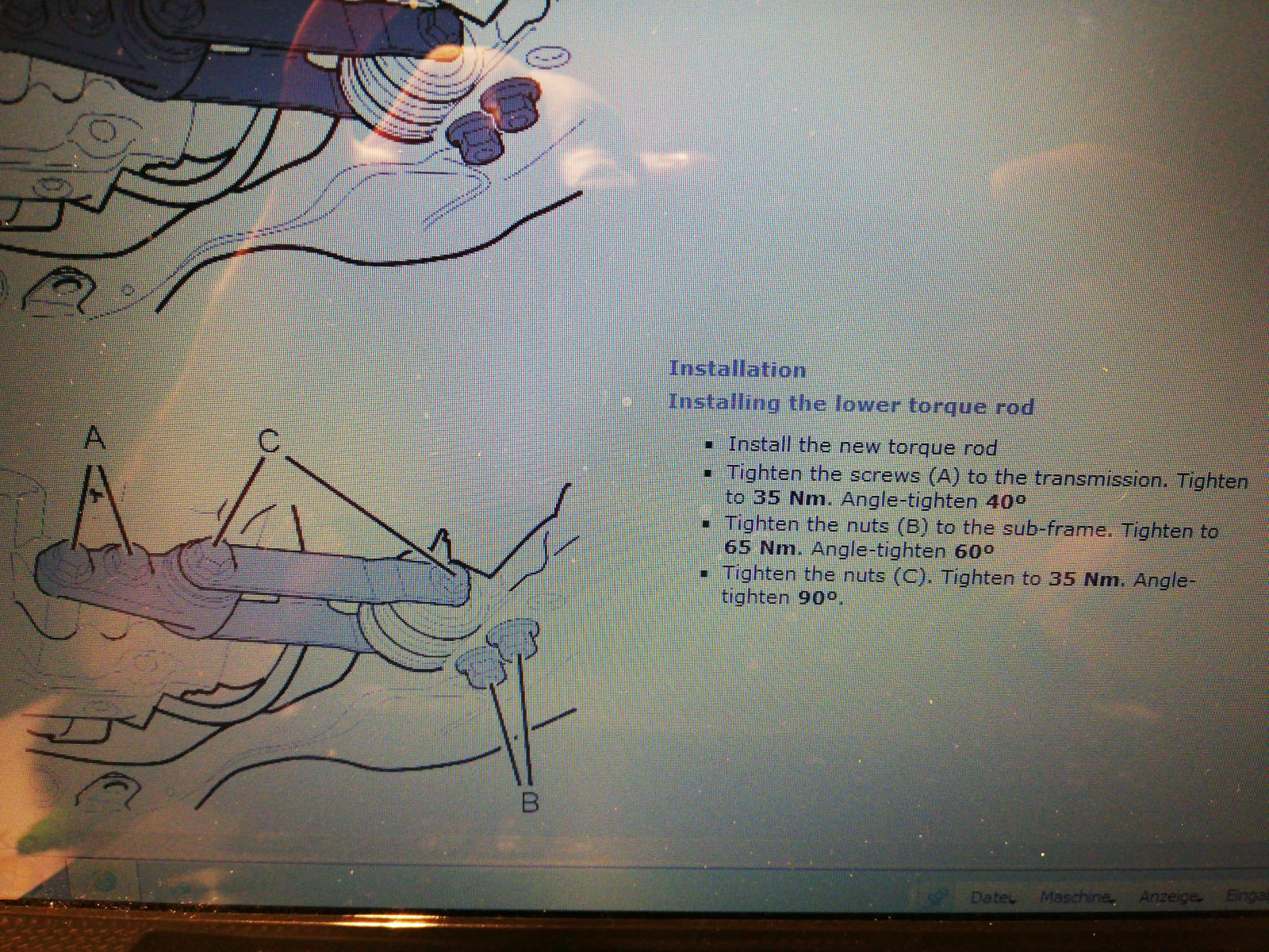

Morgen werden das obere Motorlager und die Lager von der Domstrebe getauscht. Die untere Drehmomentstütze liegt dann auch noch da. Weiß einer wie da die Drehmomente bei einem 2001er S60 mit B5244T3 sind?
Immer doch 😉
