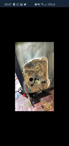

Habe heute meine Schweller von innen konserviert, jeweils zwei Dosen von Brehma.
Hatte schon das schlimmste erwartet, aber die Schweller waren noch beide ohne Rostbefall! Auch von innen mit einer Kamerasonde alles bestens.

Das mache ich morgen auch, allerdings mit Fluid film
Hast du mit den Fluid Film schon Erfahrung? Das von Brehma war recht dünn, aber dennoch hatte ich überall einen "Film" drauf. Ich denke mal das wird schon passen. Das Auto riecht halt danach noch etwas im Innenraum.
Ich habe die Schweller immer in die Sonne gelegt damit das Plastik schön weich wird/bleibt für die Montage, damit keine klipse abbrechen ;-)
Achso und vergiss nicht den großen Stopfen beim Hinterrad zu öffnen, da kann man auch noch was reinsprühen.
Und nicht vergessen hinter der Radhausschale (auf Höhe des Schwellers) zu säubern und konservieren, da war bei mir gut Dreck drinnen.
So eine Aktion war für mich das erste Mal, habe ca. 1,5h gebraucht, habe aber auch nicht gehetzt und mir Zeit gelassen. Mit der Kamerasonde hat auch seine Zeit gebraucht, habe versucht jede Ecke zu begutachten....
Viel Erfolg und hoffentlich kein Rost.

Nein, ich benutze das morgen zum ersten mal, soll aber mit einer der besten Hohlraumversiegelungen sein. Ist auch recht dünn. Den Stopfen hatte ich letztes Wochenende schon runter genommen. Auf der einen Seite ist Rost auf der anderen überhaupt nichts. Habe es dann geschliffen und mit Rost Umwandler behandelt. Ich werde das ganze Auto versiegeln, werde mir noch Mike Sanders kaufen um es in die ganzen Spalte, wie zum Beispiel unter der Heckstoßstange, zu schmieren.
Das sieht aber schon böse aus :-(
Wo kann man eigentlich noch überall Hohlraumkonservierung anwenden? Habe noch zwei Dosen übrig.
Das ist nur oberflächlich. Kann viel schlimmer aussehen.
