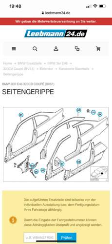

Und ich glaub ich habe ein Problem......
Das Blech ist durch an zwei Stellen.... hat jemand ein Vorschlag was ich machen könnte außer unten alles neu zu Schweißen? Bitte

Da hilft auch kein Schweißen mehr..
Nichts für ungut, hier hilft nur noch ein Teilersatz da kannst du nichts mehr retten...
Alles andere Wäre reiner Pfusch und binnen kürzester Zeit stehst du vor dem gleichen Problem...
Was meinst du mit Teil Ersatz ?
Ganzen Schweller
Oder nur der vordere Teil wechseln?

Du kannst den ganzen Schweller ersetzen, oder nur einen Teil des Schwellers (Außenblech) das nennt man dann einen Teilersatz...
Aber auch das muss noch geprüft werden inwiefern der Rost sich schon auf die Innereien verbreitet hat... wovon ich jetzt einfach ausgehe, da du ja schon große Löcher im Blech hast... und diese bestehen ja nicht seit gestern 😉
Kann es aber sein, dass es überhaupt keine Reperaturschwellerbleche für ein Coupé gibt ?
Also ich finde zumindest keine
Sicher gibt es die...in den verschiedensten Varianten sogar... du musst natürlich schauen aus welchem Bereich du was brauchst... und dieses dann entsprechend zuschneiden bzw. bearbeiten..
Ich weiß jetzt natürlich nicht genau welches Modell du hast, aber „siehe Bild“ so in etwa müsste das aussehen...
Ich fürchte es wäre schon fast günstiger, hier aus einem geschlachteten Auto ein stück heraus zu trennen und das bei dir einzusetzen.
Alles andere würde glaube ich den Rahmen etwas sprengen...
Voraussetzung dafür ist natürlich, dass das Spenderfahrzeug nicht auch schon von Rost durchfressen ist...
