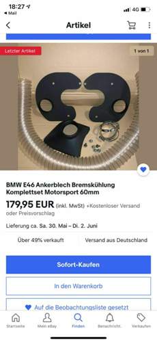

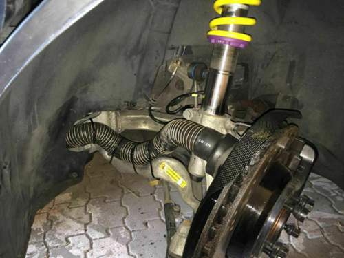

Man kann die Bremsen auch gezielter belüften und damit besser kühlen 😉
Das erste Bild ist nur als Beispiel, wie sowas angebaut aussieht 😉
@Stormy78 schrieb am 24. Mai 2020 um 23:06:11 Uhr:
ich hätte gedachte, dass hast du gemacht. 😉
Nee, soviel bremse ich nicht 😁
Ich habe ja auch die ATE-Ceramic Beläge, die brauchen sowieso eine höhere Temperatur um richtig zu beißen 😉
