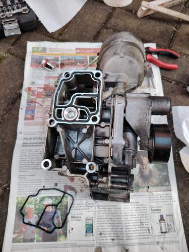

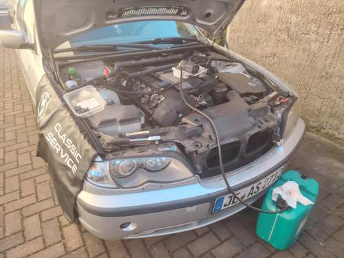

So heute war ein Ölwechsel mit Toralin und Dieselspülung dran 🙂
Hab bei der Gelegenheit auch noch das Rückschlagventil im Ölfiltergehäuse gewechselt und das gute von der V-Schmiede eingebaut 🙂

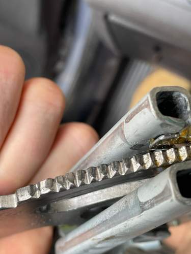

Maintenance day! Das China**** wurde belüftet damit es nicht mehr so fleißig die CarPlay Verbindung unterbricht und der Handbremshebel wurde aufgrund chronischer Versagen ersetzt

Ich hab direkt zwei kleine Lüfter ins Gehäuse eingepflanzt, Temperatursensor auf den Prozessor geklebt und ab 40°C fangen die an zu drehen.
So etwas muss jeder machen.

Ajooo gleich so wild, ich habe einfach zwei rein und einfach gegeben 😁
Hatte ewig geschimpft warum der 180 Euro Mist ständig abbricht… Aber dann fiel mir ein dass ich die Lüfter noch am alten Erisin im Keller hatte 😁
