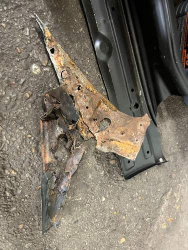

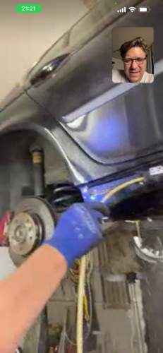

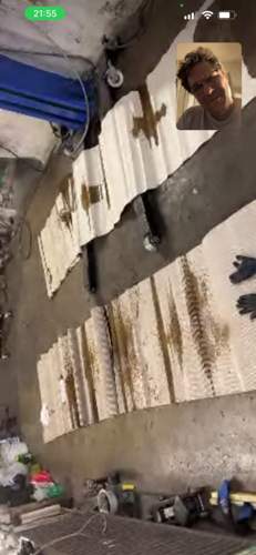

Nach erfolgtem Austausch der rostigen Schwellerbleche wurden diese heute (nicht von mir) mit insg. 1 Liter Fluidfilm geflutet.
Morgen kommen die Schwellerverkleidungen und neue Aufnahmen für die Wagenheber wieder an den Wagen….

Sahen die Wagenheberaufnahmen noch gut aus bzw das verstärkte Metall welches über den Wagenheberaufnahmen sitzt noch gut aus oder war nur das untere Blech vom Rost angeriffen?
Das Blech für die Wagenheberaufnahme sah super aus und da war auch keine Schwächung des Materials zu erkennen.
Leute achtet bitte auf eure Abläufe in den Schwellern, die hinteren beiden waren bei mir Links und Rechts zu, Beifahrerseite stand das Wasser angeblich 2 cm hoch drin.
Das Blech war unten wie Blätterteig, es wurde großzügig ausgeschnitten, entrostet, versiegelt, geschweißt, verschliffen und erneut versiegelt mit anschließender Flutung....
