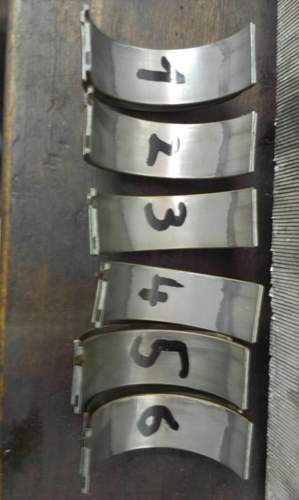

Pleullager gewechselt, Ölpumpe die Dichtungen vom Rohr und Regelkolben ersetzt, Schmodder aus der Ölwanne und soweit man um die Kurbelwelle kommt gereinigt. Morgen kommt die Ölwanne wieder darauf.
Die Pleullager sahen bei 170tkm Automatik und 24tkm Schaltung so aus:

@Tobias_T schrieb am 28. Februar 2022 um 19:42:49 Uhr:
Zylinder 1 ----> 6
So Àhnlich sahen meine Pleullagerschalen auch aus, ebenfalls M54B30.......
Ist bei dir auch das RĂŒckschlagventil in ÖlfiltergehĂ€use der Grund der Abnutzung?
@Stormy78 schrieb am 28. Februar 2022 um 20:09:53 Uhr:
Bisher ist das RĂŒckschlagventil unauffĂ€llig. Bei mir war es bei einigen Schrauben feucht herum und ab und zu hing nen Tropfen Öl an der einen oder anderen Schraube. Ölverbrauch ca 2000km nen Liter, denke durch die VSD (bisschen wird die Ölwanne auch dazu beitragen).
Der M54B30 zieht kein Öl durch die VSD's 😉
Wenn dann ĂŒber die Ölabstreifringe der Kolben........
Das RĂŒckschlagventil in ÖlfiltergehĂ€use verkantet sich gerne beim B30, dadurch schließt es nicht mehr und ĂŒber Nacht lĂ€uft der Ölfilter leer. Dann wird beim nĂ€chsten Kaltstart erstmal gut ein halber Liter Luft durch die Lagerstellen gepumpt, erkennt man daran, das die Öllampe lĂ€nger leuchtet, wie die Batterie.
Dadurch leiden die Pleullager besonders.......
Hier mal 2 Bilder.......
Eins vom RĂŒckschlagventil, die Kerben sind das Problem, dadurch verklemmt sich der Teller quer im Sitz.
Eins von den oberen Pleullagerschalen nach knapp 200tkm, da war bis auf den 5. die Beschichtung weg. Jetzt hab ich Pleullagerschalen "Race" von Kolbenschmidt drin, die haben eine festere Beschichtung 😉
@Stormy78 das ist doch ein schönes gleichmĂ€ĂŸiges Tragbild und fĂŒr 200.000 finde ich das absolut okay.
@Tobias_T sind die Lager der Reihe nach? Also unten oben?
Weil dann ist das ziemlich schlecht dann hast du grĂ¶ĂŸeren Verschleiß unten was ungewöhnlich ist zusĂ€tzlich sieht das Tragbild nicht schön aus du hast schrĂ€ge Belastung passt das Lagerspiel in Kurbelwelle und Pleul? Hast du die Kurbelwelle an den Lagern an denen die dritte Schicht frei liegt kontrolliert?
@Mr7X ja die Lagerschalen hab ich hauptsĂ€chlich vorsorglich getauscht, ich hab die jeden Morgen klappern hören, da hatte ich nicht mehr richtig schlafen können 😁
Sollte alles der Reihe nach sein unten oben...(hoffe nichts vertauscht zu haben)
Bei dem Schmodder/ Verkrustungenen in der Ölwanne wird der Rest des Motors wohl nicht anders aussehen.. der wird ĂŒber kurz oder lang GeneralĂŒberholt. Fahr den Wagen jetzt rund 40tkm 4 Ölwechsel... jedes mal schwarze BrĂŒhe die raus kommt.
