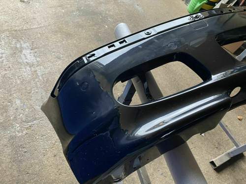

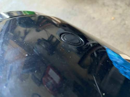

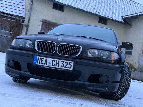

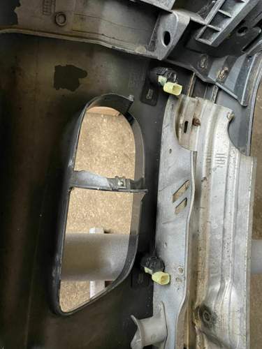

Das Projekt "P" wurde abgeschlossen. Inspiriert von @Stud.Unibas habe ich das Front PDC ebenso in die Schürze integriert.
Der 3er hatte ja die Serienschürzen dran und dann hab ich einfach mal ein paar Löcher in die M-Front gebohrt wo ich dachte..."Hier könnte sich so ein Sensor doch wohlfühlen"
Gesagt getan, Löcher gebohrt, Schürze zum Lackierer gebracht und gestern dann von Serie auf M-Paket umgerüstet und in dem Zuge die zusätzlichen Leitungen verlegt.
Anbei ein paar Bilder, sobald der Wagen aus der Werkstatt draussen ist werde ich schönere machen
Die technische Umsetzung:
- PDC Steuergerät vom E39
- Kabelbaum vom E46 angepasst
- PDC Taster vom E38
- neuer Kabelstrang von hinten nach vorne
- orig. BMW PDC Sensoren
Das ganze wird dann natürlich sehr ausführlich in meinem Blog beschrieben

Von den Bildern her sieht es ja praktisch fast original aus 😎
Auf jeden Fall sehr sauber gearbeitet…

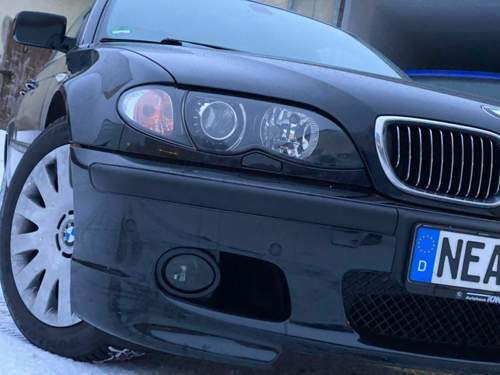

Hier zwei weitere Bilder :-)
Habe gestern mal aus Interesse heraus das PDC mit Inpa angesteuert und ein Hindernis simuliert. Die angezeigten Werte in Inpa selbst stimmen bis auf den cm genau.....
Jetzt nach ein bisschen Alltagseinsatz kann ich mich nur lobend darüber auslassen. Es macht seinen Job genau wie er ihn machen soll, bisher keine Fehlmeldungen oder falsch angezeigte Hindernisse, schaltet sich selbstständig ab und und und....

Ich habe dein Projekt nur mit einem halben Auge verfolgt. Ist die Platzierung der inneren Sensoren nicht "zu weit außen"? Gefühlt hätte ich die ne handbreit weiter innen eingesetzt.
War das so dein Wunsch oder gab es da eine inoffizielle Vorgabe irgendwoher? Oder ist dahinter einfach Platzmangel an genau der Stelle? Dass es nicht am Kennzeichenhalter sein sollte, ist klar 🙂
Man hätte die Sensoren noch weiter rein nehmen können.... Ich habe mich am Aluträger orientiert und das ganze eben abgeschätzt ohne die Front wirklich am Auto montiert gehabt zu haben.
So gesehen entsteht ein "nicht überwachter" Bereich direkt vor dem Fahrzeug. Da muss man dann halt das Hirn einschalten^^
