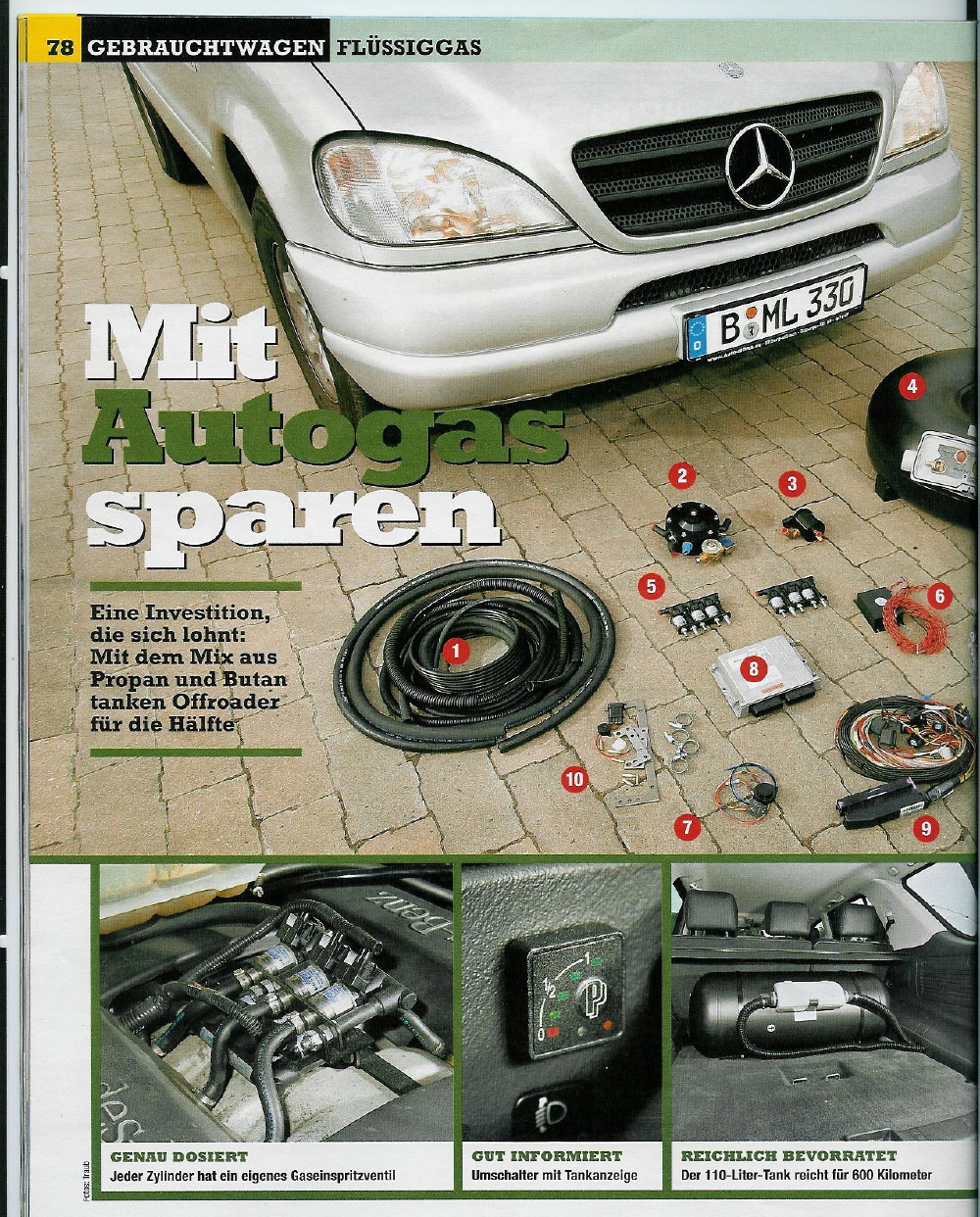

Wer kann mir Empfehlungen bezüglich LPG oder CNG Umrüstung eines 1998er Mercedes ML 430 geben ! Welche Förderungen gibt es in NRW ? Mit welchem Verbrauch kann ich bei zügiger Fahrweise rechnen ? Lohnt sich der Trip nach Polen wegen des Umbaus ?
Mercedes ML320: Guck mal hier und hier.
Da war auch meiner und die Artikel sind aus der aktuellen 4Wheel Zeitschrift.
