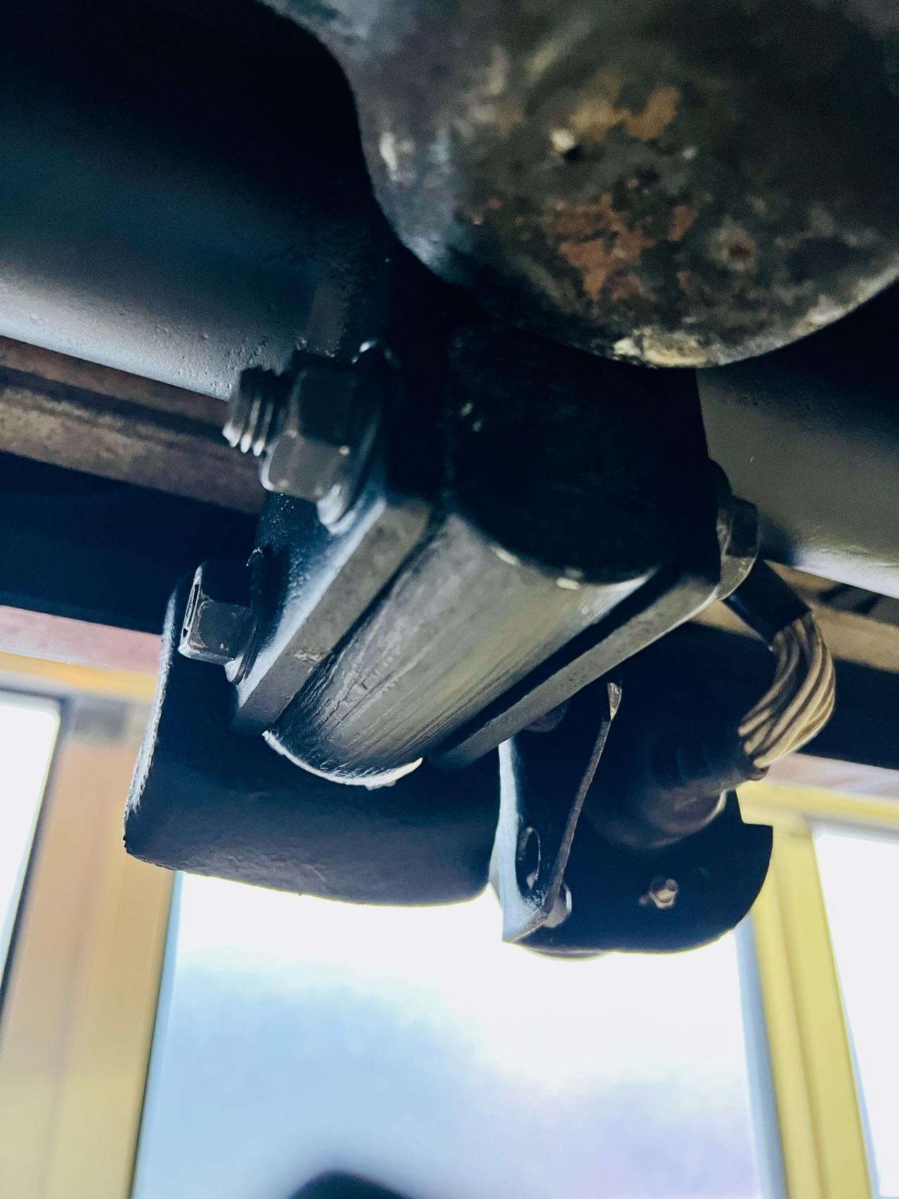

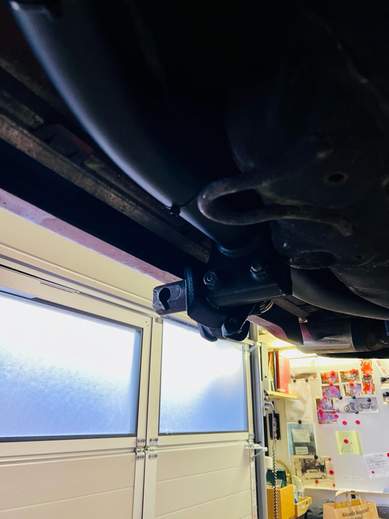

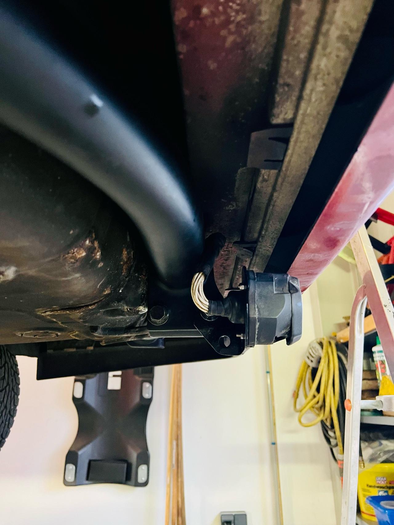

Endlich die neu verzinkte und lackierte AHK angebaut.
Die sah echt übel aus…
Geht jetzt wieder und bleibt dann hoffentlich auch so.
