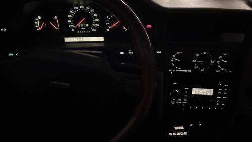

Dann noch die selbstgebaute Yatour Fernbedienung verbaut
Gibt es dazu zufällig Bilder, würde mich sehr interessieren? Über Aux funktionieren z.B. so Kopfhörerfernbedienungen gut.
Ich habe den Schalter vom Schiebedach genommen, da es den Vorteil gegenüber Heckscheibenheizung hat, das man den auch beleuchten kann. Als Symbol das von der Limo/Cabrio wo man die Antenne einfahren kann (das Y Symbol). Ist unten neben der Uhr für die Standheizung zu sehen.
Position 2 - Beleuchtung
Position 3 - Hinterer teil Klinke
Position 4 - Spitze von der Klinke
Position 5 - Masse Beleuchtung
Position 6 - Mittlerer Teil Klinke
Es reagiert wenn man nach oben drückt. Foto ist recht unspektakulär an sich.

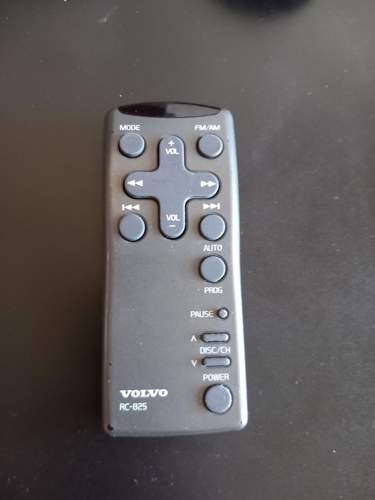

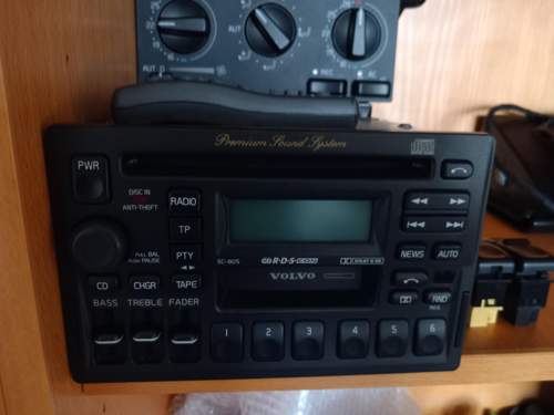

Da ich kürzlich eine RC 825 ergattern konnte musste auch ein SC 805 PSS her, mit dem 801er funktioniert die FB ja leider nicht.

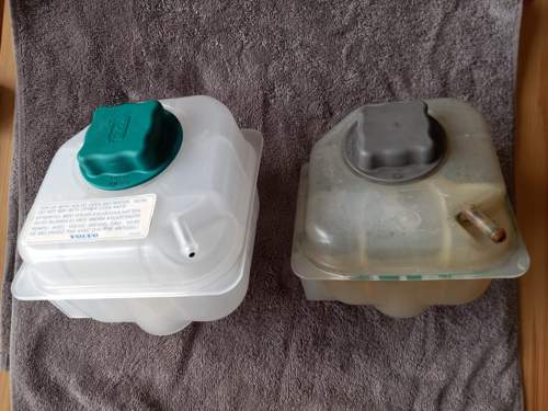

Zu guter Letzt noch einen neuen Kühlwasser-Ausgleichsbehälter montiert. Der alte wurde 2005 montiert, nach gut 20 Jahren kann man den auch mal wieder erneuern. So sieht der Motorraum gleich frischer aus.

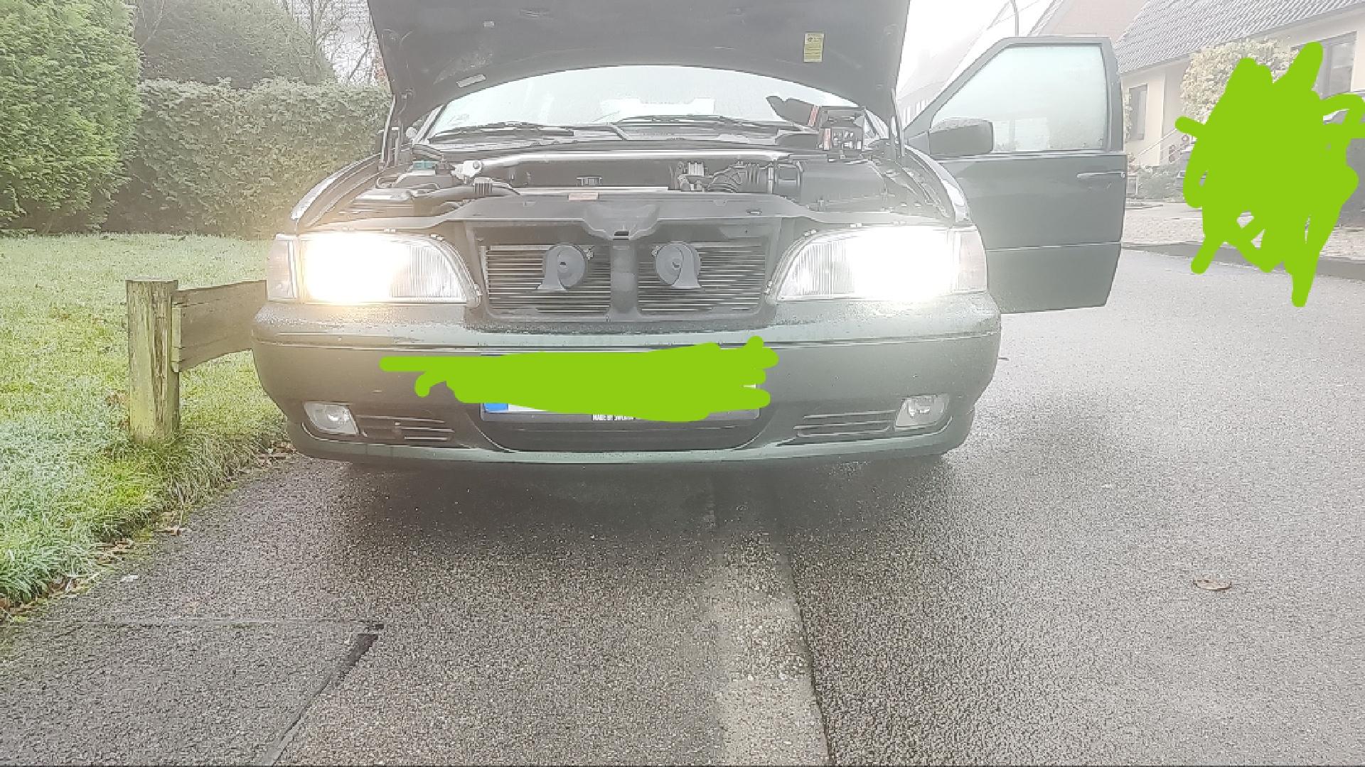

Auf Osram Led, Gen 2 umgebaut. Passt mit originalen Kappen am Scheinwerfer. Foto: Osram Nighbreaker H7 vs Osram Led Gen 2.
Hallo Lukas,
das LED Licht wirkt frischer, mit kälterer Lichtfarbe. Wie sind Helligkeit und Ausleuchtung im Vergleich zu den Nightbreaker? Welche Version hast du montiert? Was sagt der TÜV dazu? Wie heiß werden die Dinger?
Ich fahre die Nightbreaker +150% und bin bezüglich Helligkeit sehr zufrieden, aber es gibt eine noch leistungsstärkere Ausführung mit +220%, die dann möglicherweise endgültig Kabel schmoren lässt.
@markfromc schrieb am 29. Dezember 2024 um 13:45:21 Uhr:
Hallo Lukas,
Sind für den Volvo V70/S70/850 und ich glaube auch C70 zugelassen. Bei Osram gibt's eine Tabelle mit den zugelassen Fahrzeugen. Links sind die night breaker+150 drin. Rechts Led.
Ich muss die bei Dunkelheit noch Testen, inklusive Temperaturmessung.
Noch als Vermerk, leider nur in Kombination mit den originalen Hella/Volvo Scheinwerfern und Prüfnummer 481/482, da fest mit der E Nummer verbunden.
Bei TYC, ABM und Depo leider nicht zulässig ebenso nicht bei den Original Klarglas. Ob es überprüft wird keine Ahnung...
hmmm .... auf's Foto bezogen ? Od. 'Fahrtrichtung' ;-) ?

Ich schätze fahrerseitig ist LED.

Diesmal Foto. Fahrer LED, Beifahrer H7 Nichtbreak+150
