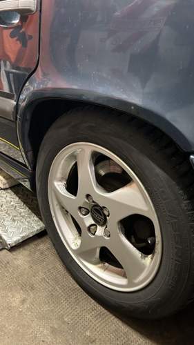

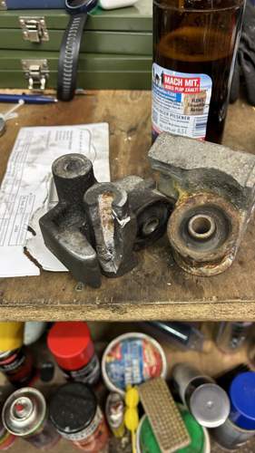

Heute waren die 2 Innenbuchsen der HA dran. 3 von 4 Schrauben gingen super auf, die 4. hingegen nicht. Habe dann mit dem Dremel und kleine Trennscheibe die ohnehin geplatzte Buchse längst aufgeschnitten, dann immer wieder mit dem Induktionsheizgerät die Schraube "warm" gemacht. Irgendwann hat sie nachgegeben 🙂
Die Höhe mit den Sportnivos scheint tatsächlich recht gut zu sein, aktuell sind noch die alten Federn verbaut, werde die aber gegen neue tauschen noch. Samstag geht es (hoffentlich) weiter mit der Bremse hinten.
