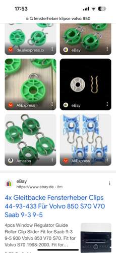

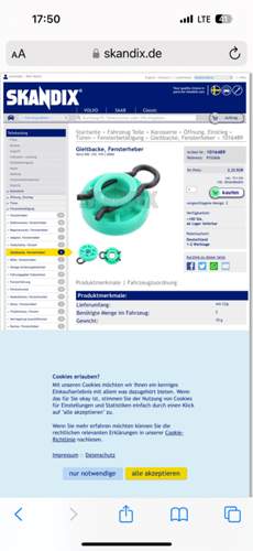

Bekommt man direkt bei Volvo für kleines Geld.
Habe klaube unter 5,00€ für ein Set bezahlt!

Habt ihr da einen Link oder eine Artikelnummer?
Ist ja krass das es die einzeln gibt !
Gibt es auch bei Ebay
.jpg
Ah - da reden wir aneinander vorbei.
Ich meine die Gleiter IN dem Schalter für die Fensterheber 🙂 Die sorgen für den Kontakt auf/ab zum Motor.

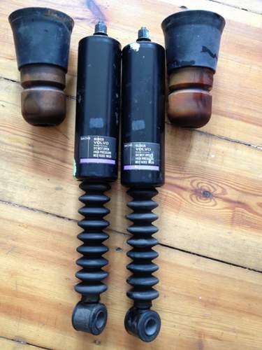

Ich habe heute endlich angefangen mich um den eigenen Elch zu kümmern.
Als erstes sind die Sportnivos reingekommen. Wie man auf dem Foto sieht sind diese etwas kürzer würde so 1.5cm sagen. Ich werde noch neue Federn verbauen dann sollte er noch erträglich erscheinen.
Dann habe ich die Bremse hinten zerlegt auf der Italien Reise von vor 2 Wochen hat die Bremse angefangen bei niedrigen Geschwindigkeiten schlimme Schleifgeräusche von sich zu geben. Da die hinten übel vom Tragbild aussieht kommt die komplett neu samt neue Sättel.
Nächste Anlaufstelle waren dann die inneren Buchsen der Hinterachse, hier ist eine bereits leicht gebrochen gewesen. 3 von 4 Schrauben gingen super auf, die 4 bombenfest 🙁. Beim "streicheln" mit dem Fäustel ist die auch noch gebrochen was jetzt nicht schlimm ist.
Jetzt werden erstmals Teile bestellt...
Cristian
Nivos
Sind die alten Nivos noch heil? Wirf die bloß nicht weg ...
Die Nivos an sich sind noch heil sprich die sind dicht, Manschetten sehen super aus, ich hab die nie getauscht. Laufleistung bei mir ca 170.000km und 11 Jahre, hab sie damals jedoch nicht neu geholt sondern aus eine verunfalten bei Kiesow ausgebaut wo sie noch neuwertig ausgesehen haben.
Vom Feeling her (kann aber auch täuschen) haben die bei starker Beladung nicht mehr so dolle den Wagen angehoben, sprich der ist so ca 10 cm tiefer runter gegangen. Kann aber auch an zu viel Beladung sein, weiss nicht bis zu welcher Beladung die Nivos den Wagen noch "gerade halten".

Naja, wenn du ein Nivo-Fahrzeugs belädst, geht es natürlich erst mal runter. Die Nivos sollten sich aber nach kurzer Fahrt "hochpumpen", so dass die Federung wieder auf Normalhöhe kommt. War das bei dir nicht mehr so?
Die haben schon richtig gearbeitet aber ab einem bestimmten Gewicht haben sie nicht mehr geschaft den Wagen auf die normale Höhe anzuheben. Aber da war der Wagen auch richtig voll Gepäck & Personal.
OK. (Du musst doch aber nicht immer deine Steinsammlung mit in Urlaub nehmen!)
