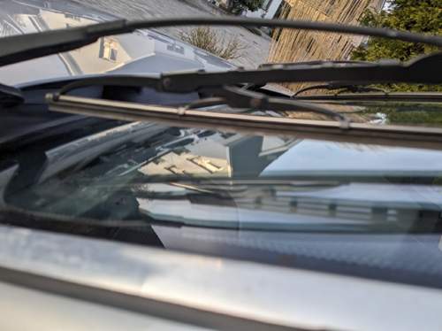

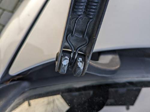

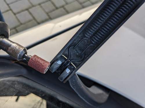

Ich habe den Scheibenwischerfix für den Elch durchgeführt da die Wischleistung am Maximalpunkt auf Fahrerseite so gut wie nicht vorhanden war. Der Scheibenwischer hing quasi in der Luft, siehe erstes Bild.
Habe es mit dem Dremel und einer kleinen Feile direkt berarbeitet (vorsichtig), kein Ausbau notwendig. Hat gut geklappt, Wischerblatt liegt nun gut an und konnte es heute direkt im Regen ausprobieren - läuft 🙂

Wischerblatt mit Abstand
Dremel Action
Nur ca. 1 mm abgenommen
Gibt ja auch mobile sandstrahlgeräte geht natürlich auch mit Drahtbürste usw nur eben dauert es schon um einiges länger . Zu deinen Wischern , liegt das wirklich immer nur daran ? Ich habe schon ein paar mal gesehen das da dran herum gebogen wie wild und dann sollten die auch wieder anliegen .
Ob es immer nur daran liegt - schwer zu sagen.
Meine nur öfters hier gelesen zu haben dass das Zurückbiegen nicht dauerhaft hält. Daher die Methode die Anschlagsbegrenzer etwas abzunehmen. Muss man sich natürlich langsam rantasten, bissel schleifen, schauen wie groß der Spalt noch ist usw.
Aber wenn es klappt und danach funktioniert is doch alles bestens , ich hatte es mit Biegen versucht hat aber nichts gebracht , hab mir dann nen neuen Arm besorgt
Man muss es alle paar Jahre zurückbiegen. Für mich erträglich.
@Erwachsener schrieb am 1. Februar 2024 um 13:30:25 Uhr:
Sehe ich auch so. Ich finde es optisch unschön, wenn der Wischerarm so weit absteht und schon fast an der Motorhaube schleift.
Ich biege alle 2 Jahre nach und gut ist.

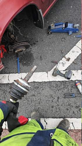

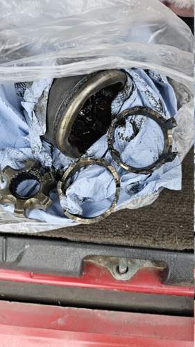

Rettungsaktion durchgeführt. Heute nach hat es das Linke Antriebswellengelenk in den Himmel befördert. Glücklicherweise habe ich noch eines Zuhause gehabt. Die Verbrecher vom ADAC wollten mich nicht nach Hause schleppen weil ich ja nur Plus Mitglied bin und nicht Premium. Naja, wie dem auch sei. Ging dann alles recht fix als ich wieder am Wagen war, nur die 36er Mutter hat sich mal wieder geweigert.
Du hattest doch auch Probleme beim Lenken oder?
Hatte das auch mal, dass die Lenkung sich sehr eigenartig angefühlt hat, da war es auch das Außengelenk, habe ich aber vor dem Totalausfall gewechselt. Lautes Klopfen und bei starkem Einschlag ungleichmäßige Lenkkräfte, dazu das Gefühl, dass ein Rad durchdreht bzw. das andere blockiert. Letzten Endes war die Manschette unbeschädigt, hatte aber Wasser gezogen und durch Fliehkräfte war das Fett ungleichmäßig verteilt, dadurch hat das Gelenk innen Rost angesetzt.
@ProfiAmateur schrieb am 4. Februar 2024 um 17:48:47 Uhr:
Ja aber die sind weg, das ist mein Domlager. Das Gelenk ist vom Roten 144Ps, den mein Vater fährt.

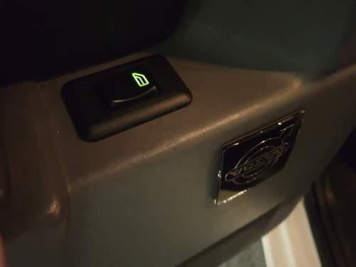

Heute noch die hinteren Fensterheber beleuchtet. Langsam finde ich gefallen am Löten 🙂
