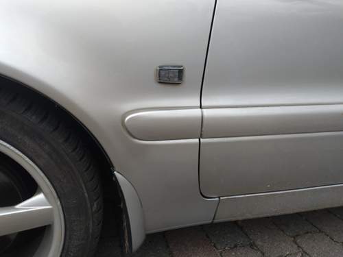

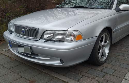

Den C70 vom Lackierer abgeholt, ich freue mich sehr und bin sehr zufrieden. War schon länger auf der Wunschliste. Stoßfänger vorne, Seitenteil komplett mit Blecharbeiten wurde erledigt. Dazu eine Delle im Kotflügel entfernt und die Beifahrertür gleicht mitgemacht zu meinem erfreutem Erstaunen (die hatte rissigen Klarlack und falsche Nuance vorher). Sieht mir nach schöner Arbeit aus.
Dazu gab es noch einen originalen NOS Schaltknauf. Gedankt hat es mir der Elch aber nicht, ein Bremssattel vorne hing, kommt also komplett neu und überlege auf 16 Zoll Bremse aufzurüsten. Wahrscheinlich die Strafe, dafür dass er durch Salz und Schnee getrieben wurde zuletzt. 🙁

Sieht klasse aus dein C70 , obwohl ich silber eigentlich nicht mag gefällt mir komischerweise der c70 in Silber recht gut . Der Schaltknauf und der schaltsack sehen spitze aus . Zu Geschichte Unterboden versiegellung kann ich dir sagen , wenn du den Wagen auch im Winter bzw bei Salz gefahren hast dann wird das schon ein wenig aufwändiger, ist jetzt auch keine wochenlange Arbeit aber da sollte der Unterboden und sämtliche Teile schon demontiert werden damit es richtig was bringt , eine richtig gute Wäsche mit den richtigen Reinigern bringt da schon recht viel und vielleicht kommt man ums einstrahlen drum herum . Auf alle Fälle lohnenswert, wenn es nur geschützt werden soll und die Optik nicht ganz so die große Rolle spielt dann geht es natürlich schneller und einfacher dafür würde / muss man auch nicht den am Unterboden teile abbauen .

Ist toll geworden. Viel zu schade, um ihn im Winter zu fahren.

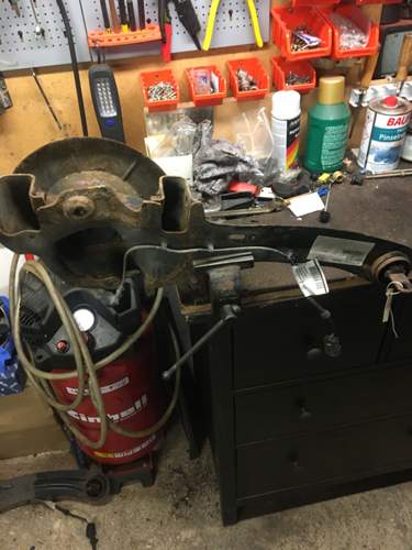

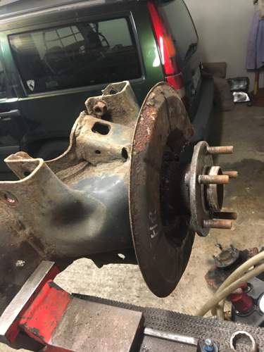

Sollte jemand Interesse haben zu dem Thema Unterboden versiegeln stell ich nochmals ein paar Bilder mit grober Anleitung rein , die Bilder bzw sind von meinem V50 der das ganze Jahr läuft, somit auch im Winter !! . Achse ausbauen , sämtliche Querlenker demontieren, entrosten entweder strahlen oder mit der Drahtbürste ( flex ) , Rostschutzmittel drauf , K line Rostschutz lackieren und zu letzt dann Multi Film ( ist von Fluid Film ) lackieren . Wenn Achsen , Unterboden , radkästen so bearbeitet wurden kann auch problemlos im Winter gefahren werden .

Die vorarbeiten sind immer das wichtigste denn sonst bringt das beste Mittel nichts und so wie du vorgegangen bist ist es doch top
Wow, nach dieser Behandlung ist der Elch nicht nur winterfest, sondern kann fast schon bei Madame Tussaud's ausgestellt werden 😁
Einmal vernünftig machen und hat man Ruhe , is mir lieber als jedes Jahr mit ner pulle Wachs unterm Auto herum zu kriechen und die nächsten gammeligen Stellen entdecken .
