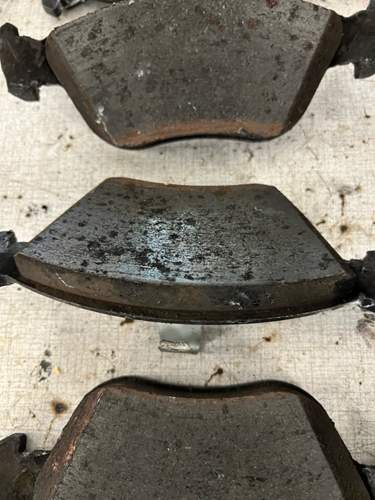

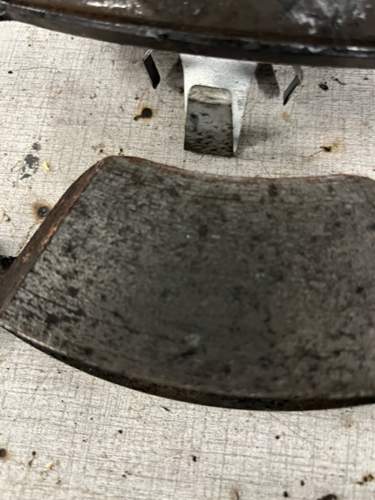

Bremssättel überholt. War sozusagen das erste mal dass ich das selbst gemacht hab. Kein Hexenwerk, jederzeit wieder. 🙂
Allerdings habe ich ein Update an alle interessierten:
Die Original Volvo Bremsbeläge sind auch nicht mehr das was sie mal waren. Siehe Bilder. Nach 6000km gelaufen sahen die so aus und die Scheiben (ebenso original Volvo,6k km)sind auch gleich unbrauchbar.
Habe noch neue, alte 16“ ATE von ca 2000… die kommen jetzt erstmal drauf. 😠
Die Qualität der Ersatzteile, selbst von Namhaften Herstellern oder sogar original Teilen, ist mittlerweile echt eine Katastrophe.

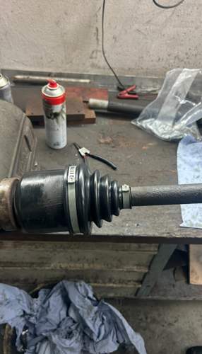

Ich stehe grad vor dem Problem Hinterachsbuchsen in vernünftiger Qualität zu bekommen. Die äußeren währen gar nicht mal das Problem, die sind ja relativ schnell zu tauschen, aber die inneren….
auf Febi, Maxgear und Konsorten habe ich echt keine Lust.
Grad die AW Manschetten getauscht, waren so porös das sie nicht mehr lange gehalten hätten. Spidan und SKF die ich vor zwei Jahren eingebaut habe…
@Fonojet - krass/'traurig'; sind das da echte 'Löcher' , oder eher 'flächige Flecken' ?
Das ist ja das schlimme, das sind tatsächlich Löcher.
Gewinnmaximierung und derer Folgen denke ich. Wenn der Umsatz nicht mehr steigt wird gespart. Überall zu beobachten, in den Supermärkten werden Rezepturen ausgedünnt/optimiert, Mengen reduziert ( auch beim Bäcker, versuch mal ein Kilo Brot zu bekommen…) und bei Ersatzteilen wird eben der Zulieferer unter Druck gesetzt oder gleich abrasiert.
