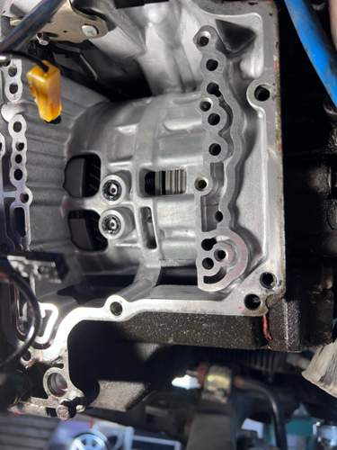

Heute war es endlich so weit: Schaltschieberkasten gewechselt. 🙂
Nach einer gefühlten Odyssee aus mehrfach Magnetschalter tauschen ( verschiedene Hersteller…), Kontakte reinigen, Spülung…
Schlussendlich fand ich irgendwann einen echt versierten und freundlichen Automatik Spezialisten der mir genaue Auskünfte ( auch speziell zu P80!! ) geben konnte.
Erstens verwies er mich erst einmal den Füllstand akkurat zu überprüfen. Im KALTEN Zustand und dem cold Markierungsfeld. 3/4 bis 3,5/4 voll meinte er.
Da ergab sich tatsächlich dass eigentlich zu wenig Öl drin war. Im heißen Zustand sah es gut aus… 🙁
Allerdings half das nicht das Phänomen zu beseitigen ( morgens schlechtes schaltverhalten, bis hin zu Fehler und Notlauf. Fehler auslesen und löschen und alles war gut, er lief völlig normal)
Er meinte dann die Schalteinheit sei fehlerhaft, nicht die Magnetschalter.
Jetzt kommt der Hammer: ich fand in Schweden einen Verkäufer der noch 6 NOS zu liegen hat! Für je knapp 400.-€ inklusive Versand. Original Volvo Karton, nagelneu.
Heute endlich habe ich ihn eingebaut. ( Eigentlich zweimal, als alles wieder zu war, Hilfsrahmen wieder oben, finde ich eine von zwei Dichtungen am Boden…. 😠 )
Morgen noch zu dem Spezi und Adaption löschen… fährt aber schon jetzt butterweich. 😎
So, HU ist dann erfolgreich durch.
Die Dichtungen sind hinterhältig, ohne Montagepaste macht sich das sehr schlecht,
fehlerfrei zu montieren. Glückwunsch!! 😁
...( Eigentlich zweimal, als alles wieder zu war, Hilfsrahmen wieder oben, finde ich eine von zwei Dichtungen am Boden…. 😠 )...
Habe am Ende ein kleines bisschen Fett genommen, das ging.
