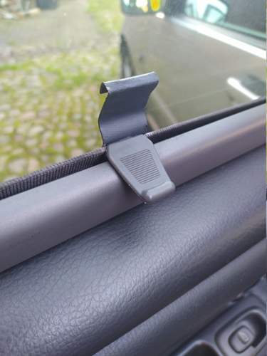

Heute habe ich mal den Tag genützt und das Sonnenschutzrollo repariert. Ist noch nicht ganz fertig, ich warte noch auf eine graue Rolle ABS Filament, dann kommt der endgültige Druck. Auch die Schraubverbindung muss ich noch ändern, ist zu lange. So rutscht das Rollo nicht ganz in seine Ursprungslage, wenn es eingerollt ist. Wird wohl wie im Original auch eine Verbindung mit Hohlnieten werden. Die Auflagefläche des Hakens an der Scheibe musste noch glatt geschliffen werden, damit der Haken sich auf der Fensteroberkante bewegen kann, wenn man das Fenster mitsamt Rollo hoch oder runter lässt. Bin insgesamt sehr zufrieden mit dem Ergebnis, die letzten 3D Druck Projekte waren allesamt eher unzufriedend, so ist das mal eine willkommene Abwechslung.

@DeuRo Sieht gut aus, Roman.
Mir hatte jemand die Haken aus PLA gedruckt. Hat genau 2 Sonnentage gehalten 😁
Wenn es klappt bei dir melde ich schon mal Interesse an
Finde ich auch gut gelöst. Ich habe bei meinem den Haken aus einem Stück Blech gefertigt und vernietet. Wollte das immer mal vernünftig lackieren, seit 3 Jahren...
Sonst bin ich damit auch sehr zufrieden. Funktioniert super und ist wesentlich dünner als das original.
Danke für die Blumen! Sofern der Druck klappt und alles zur Zufriedenheit funktioniert, kann ich euch gerne die Haken drucken und senden, hätte dann nur gerne die Versandkosten erstattet. Oder gleich die Druckdatei, je nachdem. @ProfiAmateur das sieht auch super aus, war zuerst auch meine Idee, Blech lag schon bereit.
