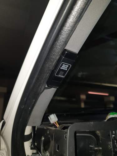

Heute habe ich den Glasbruchsensor und die Alarm-LED im Armaturenbrett montiert. Da ich nur eine Diode für ECC hatte und diese einen 4-poligen Anschluss hat musste ich etwas pfuschen. Habe dann vom 2 pol Stecker im Armaturenbrett die beiden Kabel ausgepinnt, mit Isolierband umwickelt und dann an die beiden äußeren Pole (schwarz auf Pos 4 und rosa auf Pos 1) gesteckt. Funktioniert tadellos, ist aber nur eine Übergangslösung. Somit wäre das Projekt Guard 2 erstmal abgeschlossen. Bin mir aber nicht sicher ob der Neigungssenor arbeitet, denn ein kräftiges Schütteln der Karosserie (hinten rechts) hat ihn nicht wirklich gejuckt..
20230123-202532
20230123-202402
