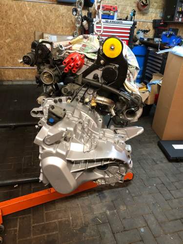

Keine Ahnung ob ich das mal erwähnt hatte, jedenfalls hatte ich letztens meinen überholten und verstärkten Motor eingebaut

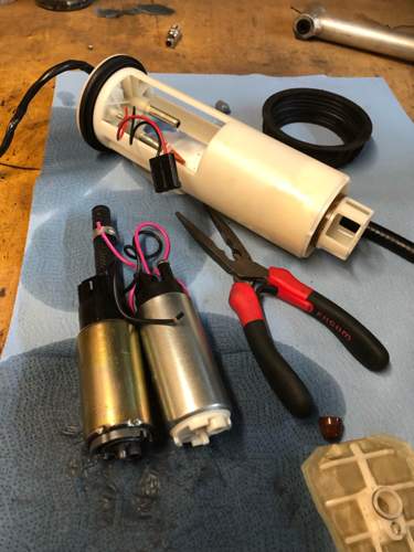

Und eine stärkere Walbro Pumpe mit 255l/h folgte, grüne Düsen kommen noch
Sauber…
Daumen hoch!!
Gruß Didi
Sauber im Wortsinne. 😎 Steht bei den Turbos tatsächlich "nur" 20V auf dem Kerzendeckel? Ich meine, "Turbo" in Erinnerung zu haben.
