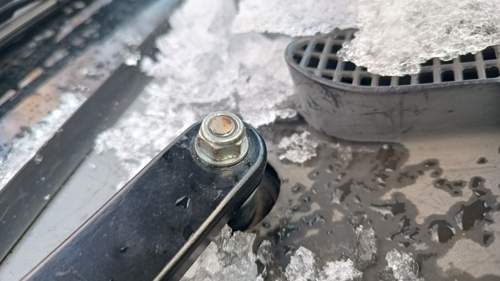

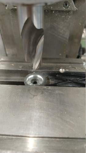

Das leidige Thema mit den Wischerarmen vertieft... Drehte sich gestern Abend plötzlich frei auf der Welle. Habe also etwas Material um den Konus herum entfernt und eine entsprechend dicke Beilagscheibe unter die Mutter gepackt.
Bisher hälts.... toitoitoi

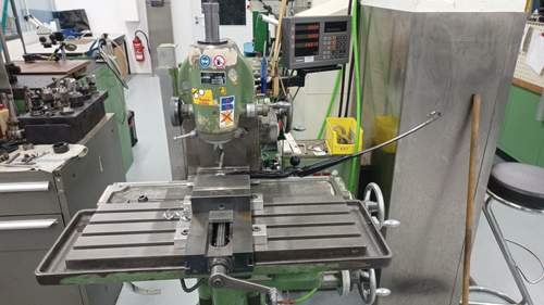

"Schmucke Hobby-Werkstatt" hast Du da daheim - 'im Keller' 😉😁
Da steht noch beeindruckenderes Gerät als eine ausgelutschte FP1 mit verbohrtem Schraubstock 😎 .
Leider nicht mein Keller aber wäre er es müsste noch eine Hebebühne rein 😉

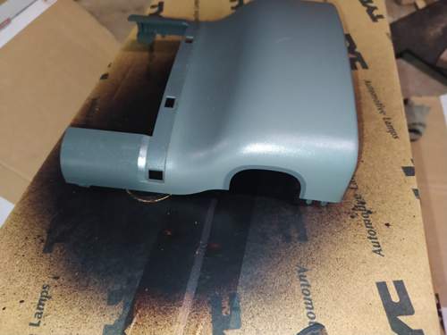

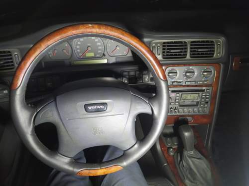

Sonst hatte ich über das Weihnachtswochenende endlich mal wieder etwas mehr Zeit für den C. Freue mich schon, wenn der (hoffentlich nächstes Frühjahr/Sommer) auf die Straße darf. Es gab:
-Ein Teilholzlenkrad, zuvor poliert und nachgefärbt.
-Gebrauchte Lenksäulenverkleidung. Die alte hat ein Grobmotoriker einseitig abgebrochen. Habe ich direkt lackiert, da sehr verblichen.
- Neue Originalzündkerzen
- Neuer Innenraumfilter.
Das Antennenteleskop war festkorrodiert, sodass nur 3von5 Elementen ausfuhren. Es war bis jetzt nicht möglich das trotz großzügigem Kriechöl Einsatz zu lösen. Also auch durch Gebrauchtteil ersetzt (nur der Teleskopstab).
Gab noch paar Dinge mehr, die ich erledigt habe, aber die liegen schon etwas länger in der Vergangenheit. Der Thread heißt ja nicht, was habt ihr in den letzten drei Monaten eurem Elch Gutes getan...

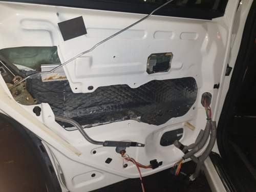

Mein Elch bekam übers Wochenende auch ein wenig Aufmerksamkeit:
- Umbau auf elektrische FH komplettiert, dabei alle Türen mit Alubutyl gedämmt
- Hintere Fenster mit den Sonnenrollos bestückt
- Laderaumrollo mit LaraFix repariert und wieder eingebaut
- Spiegel fahrerseitig auf elektronisch verstellbar umgebaut
- Gummi-Fußmatten aus einem Schlachter besorgt, ordentlich gewaschen und bestückt
- Hecklappenverkleidung ebenfalls aus dem Schlachter besorgt und eingebaut
- Große rechte Seitenverkleidung im Kofferraum getauscht
- Seitliche Gepäcknetze montiert
Das wars mal für den Anfang, die Woche kommen hoffentlich die ersten Teile für die Guard 2, dann gehts wieder weiter.

@DeuRo schrieb am 27. Dezember 2022 um 16:27:06 Uhr:
Kann es sein das du die Rollos links mit rechts vertauscht hast? Sieht mir etwas komisch aus die "Lücke"...

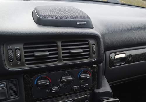

@Volvocro schrieb am 27. Dezember 2022 um 14:04:02 Uhr:
Sehr gut.
Welchen Spray benutzt du?
Kunststoff Lackspray von Auto K. Farbe Anthrazit oder Grau. Habe auch noch einen transparenten Haftgrund.
Den Dolby Lautsprecher habe ich auch damit gemacht (vorher beige).
Die Lenkrad Verkleidungen habe ich eher ausgenebelt, weil die Farbe sonst zu dunkel wäre. Richtig Deckend wird das bei mehreren Schichten. Aber es ist jetzt gleichmäßig grau.
Ich bin sehr zufrieden damit.
Mit etwas Sprühabstand kann man auch gut eine identische Kunststoffstruktur auftragen, damit es aussieht wie original. Denn verlaufender/glatter Lack sähe ja unschön aus.
Hallo Christian, nein ist die richtige Seite, das habe ich extra noch kontrolliert. Lg
