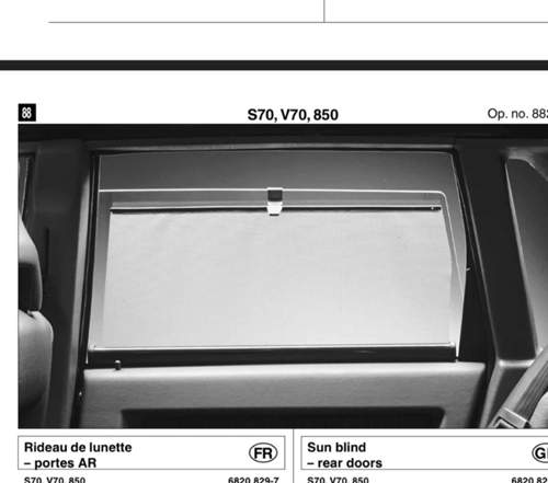

Die Sonnenschutzrollos sind falsch montiert. Sie gehören hinter die Türverkleidung und sind somit (bis auf den Haken) unsichtbar
@eigen2 schrieb am 27. Dezember 2022 um 20:49:48 Uhr:
Micha, ich glaube du irrst dich.
Hmm, ich habe meine vor langer Zeit ausgebaut und verkauft - Ich hätte schwören können.
Okay, ich nehme meine Aussage zurück
Dazu müsste ja die Türverkleidung oben modifiziert werden (Schlitz).
Könnte mir allerdings vorstellen, dass es Fahrzeuge mit derart integrierten Rollos gibt.
Habe eben nach Fotos in meinem Fundus gesucht, aber nix gefunden
@eigen2 schrieb am 27. Dezember 2022 um 22:42:05 Uhr:
In deinem AWD im Profil sind sie auch unübersehbar auf den Verkleidungen montiert ;).
Bei meinem sieht das auch so aus wie bei DeuRo. Finde das ein schönes zeitgeistiges Extra. Ich musste damals einen Haken nachbauen. Die sind häufig kaputt.
Der S80 z.B. oder e39 hatte welche in der Verkleidung integriert. P26 hingegen wieder auch die aufgesteckten, die es meines Wissens sogar für die Kofferraumseitenscheiben gab.
