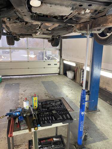

Ja gut irgendwann stresst es sicher die Gelenke wenn der Motor zu hoch kommt, habe ich bisher aber noch nicht gehabt.
Wenn ich die Motorlager mache, hebe ich den Motor an und senke leicht den Hilfsrahmen ab.
Geht schnell und ist nicht so ein Gefummel

Die gute Hazet 916 HP 😉
Jeden Cent wert 😉

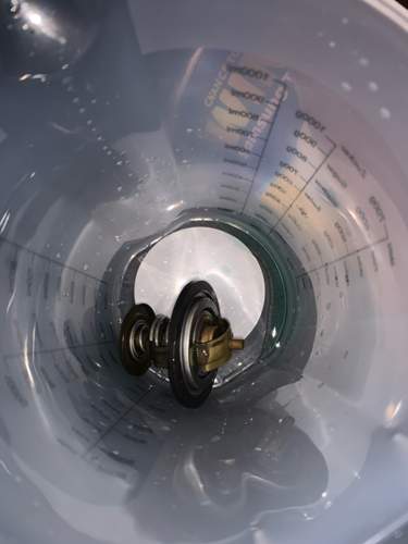

Thermostat + Wasser nach über 20 Jahren gewechselt.
