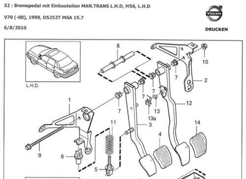

@Torx25 schrieb am 15. Mai 2022 um 16:13:49 Uhr:
Neues Kupplungspedal eingebaut, nachdem der Bolzen zum Geberzylinder abgebrochen war. Nette Fummelei da unten
Mir ist gerade das gleiche passiert. Hast Du dafür den ganzen Pedalsatz rausgenommen oder nur das Pedal alleine?
Mir steht der Austausch noch bevor.
Ach und wenn Du noch einen Tipp hast, wo man ein neues Pedal auftreiben kann, das wäre super.
Grüße Lizzard
Wenn ich mich noch recht erinnere hatte ich damals den kompletten pedalbock ausgebaut. Man kann aber das Kupplungspedal einzeln ausbauen. Das war mir aber erst hinterher klar geworden. Ich meine da ist nur ein Sprengring auf der pedalwelle….
Gruß der sachsenelch
@Sachsenelch schrieb am 27. Mai 2022 um 09:11:34 Uhr:
...Man kann aber das Kupplungspedal einzeln ausbauen. Das war mir aber erst hinterher klar geworden. Ich meine da ist nur ein Sprengring auf der pedalwelle….
Danke für den Tipp, ich habe beim ersten Anschauen auch die Hoffnung, dass ich das nicht alles rausnehmen muss.
Pedal habe ich jetzt übers Forum organisiert und werde dann berichten, wie ich es gemacht habe.
Grüße Lizzard
Ich habe mein Pedal von Sk****x als Neuteil. Bei Volvo nicht mehr bestellbar. Ausgebaut habe ich den kompletten Pedalblock weil eine lange Schraube durch die Welle geht und alle Teile verbindet. Zwei Schrauben sind unter dem Armaturenbrett und zwei im Fußraum. Einbau einfach von Rechts beginnen auch wegen der Lenkung.
1. rechtes Blechteil
2. lange Schraube
3.Bremspedal
4. Welle
5.Kupplungspedal
6.linkes Blechteil
am Ende die beiden Sicherungsbleche an den Pedalen zum Geberzylinder und Bremse nicht vergessen!
So sah es bei mir aus

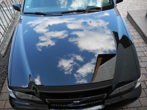

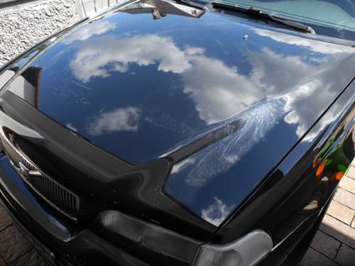

Geschundene Motorhaube poliert und konserviert. War mein erster Einsatz mit einer Poliermaschine. Mit dem Ergebnis bin ich für das erste mal soweit zufrieden, gibt jedoch noch einiges zu verbessern. Ganz schön zeitintensiv die Poliererei :eek::rolleyes:, der Rest vom Volvo wird Wohl in mehreren Steps poliert.
Motorhaube polieren Test 1
Motorhaube polieren Test 2
Ist doch gut geworden!
Lass dich mal von @chrissA4 beraten wie das mit Detailer und so geht.
Der Chris ist doch auch aus dem Norden.
@tomest :cool: tolles fotorealistisches Aibrush ;):p
