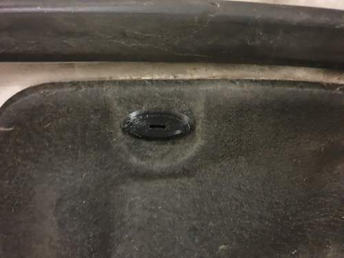

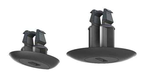

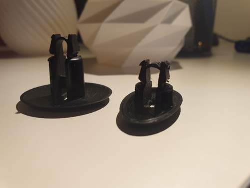

Hallo zusammen, mein Isbjörn bekam heute die fehlenden Clips der Motorhaubendämmung spendiert. Hab vor ein paar Tagen meinen 3D Drucker nach langer Zeit wieder reaktiviert, und heute kam mir spontan die Idee, diese Clips mal zu versuchen selbst zu machen. Hat auf Anhieb geklappt, hält ausgezeichnet :-) Wenn jemand die Datei zum selbst ducken haben möchte -> PN.

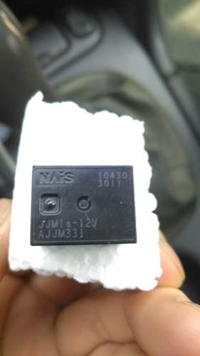

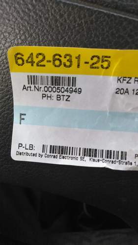

Das Blinkerrelais im Warnblinkschalter (S/V/C70) erneuert:
Conrad Best.Nr. 504949
(das ist genau das Gleiche, das auch original verbaut ist)
Problem:
Relais verschlissen, es bleibt entweder spontan immer wieder kleben (Dauerlicht bei betätigtem Blinkerhebel, auch ohne Zündung), man muss draufklopfen. Oder aber es klackert beim Blinken plötzlich immer wieder nervös und wild ohne erkennbaren "Blinktakt".
Nachdem ich schon letztes Jahr einen V70-Warnblinkschalter damit repariert hatte, hab ich jetzt beim anderen V70 auch das verschlissene Relais erneuert.
Auf Gebrauchtteile (obwohl billig zu haben) vergeht mir langsam die Lust, weil sie nicht selten irgendwann auch das gleiche Problem bekommen.
Tipp:
Das Gehäuse geht erst auseinander, wenn die kleine Glühbirne heraussen ist und die Tasterblende ausgeclipst ist. Dann die Rastnasen beim Stecker aushängen und das Gehäuse abziehen.
Es gibt auf der Platine 3 gleiche Relais direkt nebeneinander. Aber nur das Vorderste (sprich das am Nächsten beim Warnblink-Taster) ist das Verschlissene, das für das Blinken per Blinkerhebel zuständig ist (die anderen beiden näher beim Stecker sind nur fürs Warnblinken)
Ich habe nur die 4 Füßchen des Relais ausgelötet, das senkrechte Blech nicht. Das Relais ist zusätzlich leicht an der Platine angeklebt, geht aber ohne viel Kraft zu lösen.
Tipp 2:
Bekannterweise brechen die Blech-halteklammern links und rechts gerne weg, dann ist der Schalter locker und wandert immer wieder aus seinem Loch heraus, was spätestens beim Schalten lästig ist (3. Gang = Warnblinker an)
--> Einfach kopfüber einbauen, dann sitzt er etwas strenger und bleibt drin - das hat sich erstaunlicherweise echt bewährt.
(Damit die Optik wieder stimmt und das rote Dreieck wieder nach oben zeigt, kann der Ästhet sogar die Blende anders rum einclipsen, wenn er 2 kleine Sperrnasen innen an der Blende wegbricht.)
Neues Relais
Conrad Nr. 504949
Hammer! Hatte gestern das erste Mal genau das selbe Problem, hatte schon immer die Vermutung, die Elche sprechen sich untereinander ab…
Danke für die Anleitung, mach mich schonmal an die Bestellung..
Passt dieses Relais auch bei den 8ern?
Die 8er sind doch viel besser gebaut, da geht nix kaputt (duck&weg)
Sicher bin ich mir nicht. Aber es würde mich nicht wundern, wenn das 850er sehr änhlich bzw. genauso aufgebaut wäre.
Schau halt rein, ob auch 3 dieser kleinen Relais drin sind (JJM1A, 12V, 20A) 🙂
