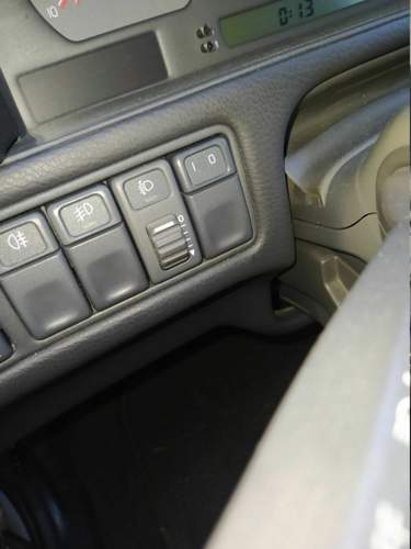

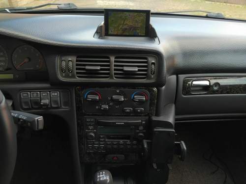

Ok, interessant. Habe ein modifiziertes mit einem modernen Garmin. Derzeit leider nicht abklappbar. Stromversorgung geht über einen original Schalter, da das Garmin in 15 sek ohne Stromversorgung ohne weitere Bestätigung ausgeht eigentlich eine sehr praktische Sache. Aber so original hat natürlich Charme, wenn auch völlig veraltet. Mir fehlte unter anderem auch die (geschlossene) Verkleidung unter dem Handschufach und da die Funktion nicht bekannt war, habe ich das erstmal modifiziert.

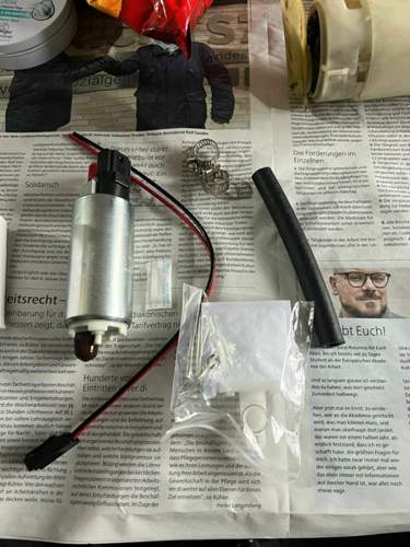

Noch nicht dem Elch gut getan aber schonmal vorbereitet:
Neue Spritpumpe in den Schlingertopf getan. Auf dass der Elch mit neuer Pumpe wieder ordentlich startet.
Naja ich hab ein ziemlich ausgefallenes Problem. Der Wagen hält den Spritdruck nicht. Wenn ich starten will muss ich erstmal 5 Sekunden die Zündung anlassen. Dann hört man wie der Sprit nach vorn fließt und der Wagen startet normal.
Während der Fahrt passt der Druck.
Der Druckregler ist unwahrscheinlich bei dem Fehlerbild und nach den Jahren kann man die Pumpe auch vorsorglich mal tauschen. Nuckeltest beim Regler war auch ohne Befund.
Als Pumpe hab ich eine Walbro GSS342 genommen.

Auch gut gelöst, deine Variante =)
Bis jetzt klappt das sehr gut mit dem 2007er Kartenmaterial bei meinem. Nur 1x musste ich das Handy als Navi nutzen.
Das Original Navi war für mich einfach nur ein „nice to have“, da ich für die Langstrecke usw eigentlich immer meinen 2020er S60 nehme =)

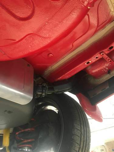

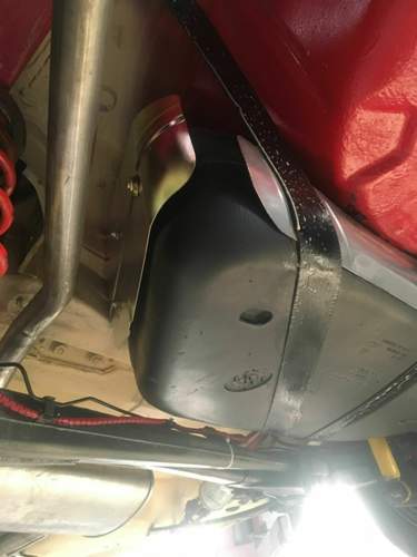

So langsam neigt sich der Unterboden dem Ende zu . Noch ein paar Kleinigkeiten und dann sollte es erledigt sein . Ich habe als letzten Schritt den gesamten Unterboden und Anbauteile mit durchsichtigen Unterbodenschutz lackiert , es sieht zwar am Anfang wie auch auf den Bildern zu sehen ist recht milchig aus das verschwindet aber nach ca 2 Stunden . So hat wenigstens alles im Auge sollte mal mal anfangen zu gammeln , was ich aber bezweifle.
