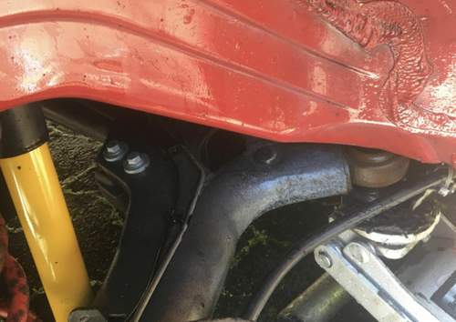

Sieht sehr gut aus, gab einen Daumen. Gibt es vorher Bilder, war da schon ordentlich Rost?
Nein , der sah schon immer aus wie ein jahreswagen . Hier sind Bilder von vorher bzw nach dem ich alles mal abgedampft hatte und mit Reiniger behandelt habe .

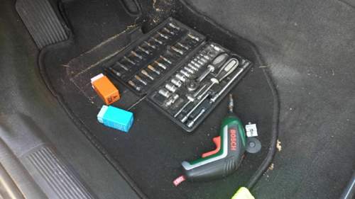

Gestern mal das US-Relais vom Zugspitzer eingebaut. Funzt. Heute einen Kabelbruch in der Heckklappe beseitigt. Die Heckscheibenheizung ging nicht mehr.

Ja, ich hatte das in Verbindung mit der Fehlersuche der nicht funktionierenden Heckscheibenheizung getauscht. Das 208er sitzt ja direkt daneben und das habe ich auch gewechselt.

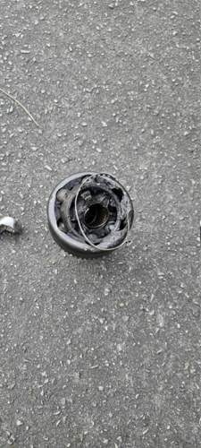

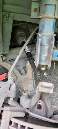

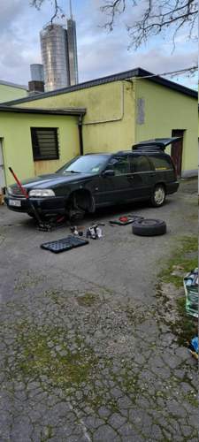

Heute das Antriebswellengelenk Radseite links getauscht. Nachdem mein Elch 3x auf der Bahn selber nach links lenken wollte, hab ich den Wagen vom ADAC abschleppen lassen da weiterfahrt zu Gefährlich. Kurzer blick hinter das Rad und direkt gesehen das die Manschette gerissen ist. Kurzerhand neues Gelenk bestellt und fix eingebaut.

Cool, sehr gut! Da freut sich der Elch wieder!
Ich löse den Querlenker immer unten am Hilfsrahmen. Finde ich angenehmer als am Achsschenkel/Stoßdämpfer. Stichwort Spureinstellung.
Und leg dir bitte was unter das Auto zur Sicherheit, falls der Wagenheber abkackt 😮
Dachte bei dem dritten Foto zuerst an den Intershop-Tower in Jena, aber das ist Essen, ne?
@Erwachsener schrieb am 14. Februar 2022 um 18:42:02 Uhr:
Ja das ist Essen

Man kommt an den Querlenker so Bescheiden ran... dann lieber am Federbein 😁
Und Recht hast du allemal. Ich hätte einem bock drunter stellen sollen, aber manchmal ist der Mensch Faul... ich hab für die ganze Aktion ca. 40min gebraucht und irgendwie denkt man da leider Falsch was Sicherheiten angeht... "Geht ja Fix"
