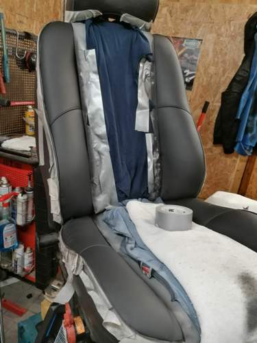

Um 23 Uhr gestern wurde der Beifahrersitz auch fertig.
Tipp: in den Top Coat einen Schuss Farbe mit reingehen, gibt ein noch schöneres Finish und verhindert bei zuviel Auftrag einen Grauschleier. Jeden Schritt mit Föhn unterstützen, das Leder gut a wärmen damit sich die Farbe festigt sonst kann sie mini Läufer bilden.
