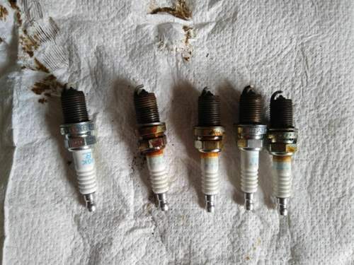

Kerzen erneuert (ich glaube die Alten waren nichts mehr) , Gummimatten fürs Schmuddelwetter eingelegt, Nebelscheinwerfer verbaut.

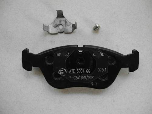

Störendes klapperndes Geräusch vorne links entfernt. Geräusch trat bei welligen Straßenbelag auf und der Anfangsverdacht ging Richtung losen Spritzblech der Bremsscheibe.
Letztendlich hatte sich die Niet für die Klammer am inneren Brembelag gelöst, somit hatte der Bremsbelag zu viel Spiel im Bremssattel und verursachte das Geräusch. Habe die Niet etwas bearbeitet und wieder eingeschlagen, jetzt ist hoffentlich Ruhe. Danke an ATE für die doppelte Arbeit.

Ein weiterer Fall um nicht mehr ATE zu verbauen...
Bin mittlerweile bei Ferodo.

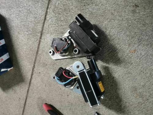

Heute gab's neues Zündgeschirr.
Die Kabel waren noch die Originalen. Die haben erstaunlich gut gehalten, sind jetzt aber bereit für den Müll.
Die Kappe und Läufer waren quasi neu und wurden scheinbar vor nicht allzu langer zeit erst erneuert. Da musste man mit der lupe schauen um Verschleiß zu erkennen. Die kommen auch wieder in den Schrank.
Die Spule sah optisch auch nicht mehr so dolle aus aber hat wenigstens keine weißen Spuren von Korona-Entladungen. Die kommt auch wieder in den Schrank.

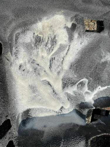

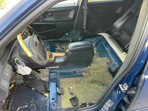

Mein V70 hat einen Großputz genießen dürfen.
24 Jahre, davon 12 Jahre im Besitz eines Elektrikers und danach 11 Jahre Auto eines Hundebesitzers (1 Jahr bei mir), gehen nicht spurlos an dem Auto vorbei. Deshalb habe ich mich entschlossen Alles auszubauen, mit Reiniger und Bürste für die Bohrmaschine die Fußmatten und Teppiche zu reinigen sowie Kofferraumboden und Verkleidung seitlich sowie an der Heckklappe. Die Stoffe seitlich der Ledersitze habe ich auch gereinigt. Die Ledersitze wurden repariert, angeschliffen, gefärbt und versiegelt. die Kunststoffe wurden mit Kunststoffpflege behandelt. Die Ledereinlagen der Tür wurden auch gereinigt und versiegelt. Auch unterm Kofferraumboden wurde alles gereinigt.
Das Auto riecht jetzt sowas von frisch und neu 🙂 nur noch eine gut erhaltene Fahrerfußmatte suche ich, da meine ziemlich leiden musste die ganzen Jahre.

Sieht top aus, und dann noch das schöne Birkendekor. Top!

Super Arbeit. Irgendwann in weiter Ferne würde ich das auch mal gerne so gründlich machen.

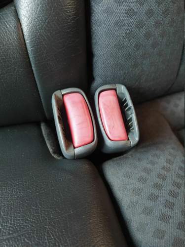

Was noch gut aussehen würde wären aufbereitete Gurttaster. Die verbleichen ja immer. Ich habe mal mit verdünntem Revell Rot experimentiert, geht gut. War so eine Aktion zwischendurch, an zwei Tastern muss ich noch nacharbeiten. Geht aber ganz gut. Die groben Auskreidungen kann man mit WD 40 anlösen.

Dankeschön 🙂 ja das Birke Dekor war Anfang des Jahres ein Glücksgriff für 150€
Dankeschön 🙂
Ja die stören mich auch noch.
Du meinst rote Farbe von Revell? Also das vom Modellbau?
Ja genau, die vom Modellbau. Die stinkenden Emaile Farben halten besser als die Aquacolor aus eigener Erfahrung, benötigen aber auch länger zum trocknen. Ansonsten kann man die Gurtschlösser auch zerlegen und die Taster polieren. Das wäre aber eine Arbeit, wenn wirklich alles andere durch ist.

So wie das aussieht muss ich dir meinen wohl mal vorbeibringen.....
