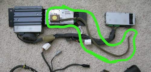

@stknoeppi
Man muss zumindest beim 901 etwas haben, dass das Radio erkennt. Nur Stecker und Antenne geht leider nicht. Habe ich gerade ausprobiert. Wird nicht erkannt. Die Verkehrsfunkbox vom RTI (bei mir Variante ab99) geht aber. Diese schleußt das Signal original wohl durch. Oranges A für Antenne, R für Radio in der Abbildung. Der blaue Kreis markiert einen Abzweiger zum Verkehrsfunkrechner, den ich ausgelötet habe (und jetzt als Versuchsobjekt für die Antenne dient).
Wie geschrieben nur der Stecker+Antenne bringt nichts. Man braucht etwas, das dem Radio Rückmeldung gibt. Alternativ geht natürlich der original Diversity Verstärker.
Wenn ich die Box anschließe zeigt das Radio das Diversity Zeichen (siehe Photo oben). Weiter komme ich aber leider gerade nicht. Hab eine modifizierte Wurfntenne angeschlossen an dem mit A markiertem Anschluss (und aus dem Fenster auf das Dach gelegt), aber der Empfang bleibt gleich schlecht. Wenn jemand eine OEM gerechte Lösungsidee hat?
Ich weiß leider im Moment auch nicht weiter. Nur, dass die RTI Box eben notwendig ist.
Wäre ein Projekt für die Elektrik Spezialisten hier.
Die grüne Markierung zeigt was ich genau verwendet habe. Die Bilder stammen aus einem amerikanischen Forum, hoffe das ist ok, die bearbeitet hier zu posten?
Den Stecker gibt es übrigens gefühlt nirgendwo anders, außer beim RTI und der originalen zweit Antenne.

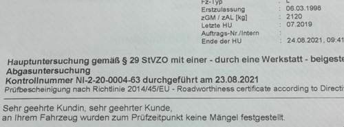

Heute war der XC zum TÜV, ich habe gut gearbeitet.

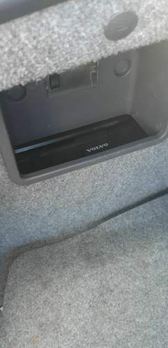

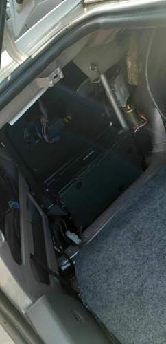

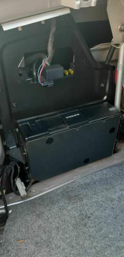

Moinsen.....
Heute mal einen CD-Wechsler in das Coupe der Ehefrau eingebaut. Ging ganz easy. War ja alles vorverkabelt. Den Wechsler hatte ich mal für einen 10er beim Schrotti bekommen. Er funzt sogar.
Nun hat er seinen Platz gefunden.
So langsam gehen mir jetzt die hörenswerten CDs aus da ich auch in meiner Wanderdüne einen 6er Wechsler verbaut habe. Dazu noch jeweils die 3er - Magazine aus den 901ern.
Ich könnte auch alles auf eine Stick packen. Das ist mir aber zu einfach ;-)

Evtl. wäre denkbar, dass ein 'Diversity'-Radio über den Strom des 2. Antennenverstärkers (also der 'hinten rechts'-Scheibenantenne) erkennt, dass es auf "Divers" arbeiten soll ;-) .
Falls zweite separate Ader/Leitung für die Betriebsspannung dort hinführt.
Vllt. hat jemand mal die Schaltung beim SC901 etc. parat ?
Der Standard-Verstärker erhält vom Radio Betriebsspannung via Pi3, der breiten Radio-Buchse (Kabel blau-weiss , bzw. rot).
Bei der Limo (hat keinen Verstärker) wird darüber der Motor der Motorantenne gesteuert.
