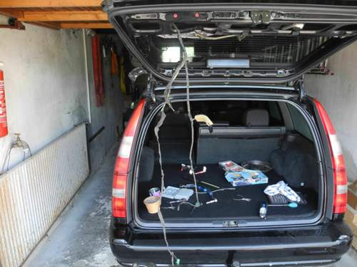

Endlich mal kompletten Kabelbaum am Heckklappen Schanier (links) erneuert. Der alte war schon mehrmals geflickt und es gab immer wieder Ärger in dem Bereich. Hatte noch einen guten, intakten aus der Bucht.

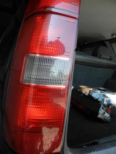

Hinten links, unteres Rücklichtelement getauscht, alte hatte Sprung vom Vorbesitzer.

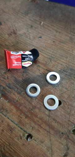

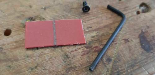

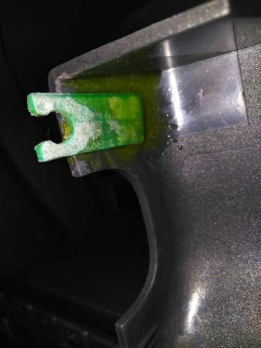

Nachdem mir letztens gleich zwei von den Lenksäulenverkleidungen gebrochen sind und mir der Ersatz mit neuen Teilen langsam etwas teuer wird, habe ich mich mal an die Optimierung gewagt.
Als erstes habe ich passende Unterlegscheiben in die Schraubenführungen geklebt. Bessere Druckverteilung. Nützt aber vermutlich nicht viel wenn es im Ganzen raus bricht. Danach in den oberen Deckel ein Plastiksheet eingeklebt und in das untere Teil weit genug innen ein Loch gebohrt. Angezeichnet und in das Sheet ein, für die Schraube passendes, Loch gebohrt. Zusammengedrückt, verschraubt, fertig. Schraube schön versenkt. Unsichtbar wenn das Lenkrad normal steht.
Morgen kommt das Coupe dran.
Gar keine schlechte Idee!
Ich bin ja auch kein Fan vom Löcher bohren. Aber die Teile sind eh defekt und jederzeit gegen neue auszutauschen.
Thomas
Gute Idee
Ich hab an beiden Ecken nen kleinen Punkt sekundenkleber gesetzt. Wenn’s raus muss einfach mit nem Messer durchtrennen
Halt sehr gut
Kühlmitteltemperaturgeber und Thermostat bestellt, alle Filter, Neue verteilerkappe und Finger und einen Satz neue Kerzen für den 2.5 20V GLT 😉
Hab diese gebrochenen Schnapper etwas robuster nachgemacht, ebenfalls aus kleinen Plastikplättchen bzw. -streifen. Mittlerweile ist schon die dritte Verkleidung so "geheilt" worden 😉
Der Trick ist, dass man die alten Schnapper restlos wegschneidet und plan schleift, damit die Neuen Plättchen eine flache Klebefläche haben, und dass man die beiden neuen Plättchen erst im eingeschnappten Zustand festklebt, damit sie wirklich richtig sitzen, und die Verkleidungen eingeschnappt genau zueinanderpassen.

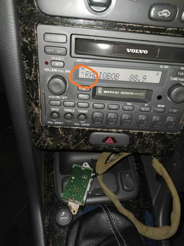

Moin,
gerade mal eine Diversity Antenne gebaut. Aus einem Verkehrsfunkempfänger vom RTI. Mein Plan ist eine Wurfantenne (versteckt unter Verkleidung oder Dachhimmel) an der Verstärkerbox anzuschließen. Da muss ich mich aber noch etwas schlau machen. Das Grundprinzip funktioniert aber. Das SC zeigt zumindest schonmal zwei Antennen an. Vielleicht eine Idee für andere hier? Die originale Antenne ist ja kaum zu bekommen und nur mit einem Tausch der Scheibe möglich (Sofern nicht vorbereitet).
Werde bei Interesse berichten?

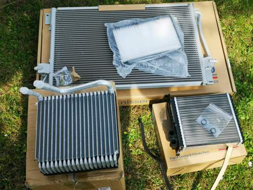

Letzte Woche gab es ein komplett neues Kühlerpaket, also Kühler, Kondensator und Trockner. Dabei auch Dichtringe und Kühlerschläuche sowie Schellen erneuert und alle Kunststoffteile gereinigt. Aber paar Projekte habe ich noch vor dieses Jahr 😁.
Einmal neu, dazu gleich noch die Leitungen gewechselt. Die Klimaanlage war meistens nach einem Sommer leer.
Wie lange hast du gebraucht? Ich habe es vor über 2 Jahren bei mir gemacht. Fiese Arbeit. Macht eine Menge Spaß, aber es ist wirklich aufwendig. 😁

@profiamateur , ich bin da sehr interessiert, da ich dabei bin ein SC816 zu verbauen...bietet ja auch zwei Antennenanschlüsse. Halte uns doch gerne auf dem Laufenden😉. Woher bekommt man den kleinen Stecker?
Ich habe das ja letztens erst bei dem XC von meiner Frau gemacht, mit ganz viel Pausen und dann kommen ja noch so Kleinigkeiten hinzu, hab ich mir das Wochenende gegönnt.
