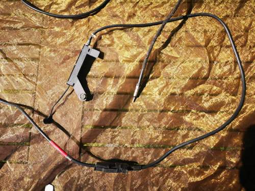

Unser XC hat auch zwei Antennen, jeweils in den Seitenfenstern, da ist nichts mit zusätzlich Strom. Wenn die zweite Antenne eingesteckt ist, dann zeigt das Display das auch an. Ich denke das wird wohl vom Radio erkannt, ob die Buchse belegt wird oder nicht.
Die Diversity Antenne hat keinen aktiven Verstärker.
So sieht das Kabel für die zweite Antenne aus, im hinteren Bereich ist es noch mal getrennt, weil beim C70 die zweite Antenne hinten in der Stoßstange sitzt, das ist dort nur ein Blech das zwischen der Stoßstangenhaut und dem Prallkörper liegt.
Img-20210825

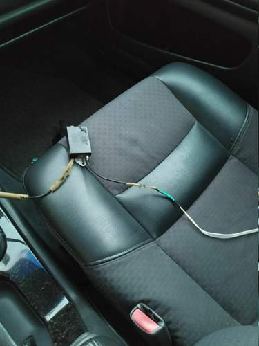

Danke für eure Antworten. Also es ist halt so, dass der Stecker pluss eine angelötete Wurfantenne nicht funktionieren. Bzw. der Stecker alleine nicht ausreicht.
Dann zeigt das Radio nichts an. Mit der Verteiler(?)box fur den Verkehrsfunk vom RTI zeigt es aber beide Antennen an. Die Schwierigkeit ist jetzt auch die passende Antenne zu finden. Kann man den Stecker irgendwie zerlegen? Um direkt etwas anzulöten? Habe versuchsweise eine Wurfantenne verlötet. Allerdings hat das Kabel nur eine Litze (bzw. eine Kupferummantelung auf dem anderen Pol) und somit hat man immer eine bzw. zwei Sollbruchstellen. Wenn dann soll das auch Qualität haben. Möchte nicht rummurksen.
Bin leider auch relativer Anfänger in der Fahrzeug-Elektrik.
Werde mich nochmals damit befassen, nur zeitlich gerade relativ schwierig.
@RK2 schrieb am 25. August 2021 um 12:53:04 Uhr:
Ah, hmmm ... also rein für die 2.-Ant. ; fragt sich natürlich, was denn der längliche Plastikasten soll, falls es kein Verstärker wäre ;-) ... denkbar ist ja auch eine Spannungsversorgung via dem (Koax-)Antennenkabel (a la Sat.-Schüsseln LNBs).
@ProfiAmateur - wie lang war deine Wurf-Ant. ca. ? Empfehlung -> ca. 75cm od. 2,25m ;-)
Nimm eine 1adr. 'Strippe' und kein Koax. Ah, sehe eben erst das Bild - solange Du "beliebig viele" Adern zusammenlötest und den 'Sammelpunkt' dann nur mit dem Innenleiter von dem Stückchen Koax dort verbindest, ist die Adernzahl deines 'Wurfs' recht egal :-) . Natürlich sollte die "Ant." mögl. auch draussen sein - es sei denn Du steht neben einem Sendemast (NDR ?) od. so ;-) .
< ....hat das Kabel nur eine Litze (bzw. eine Kupferummantelung auf dem anderen Pol)...> ? Welches ?
@RK2 falls das Kabel noch nicht verbaut wurde, lose rumliegt -> kannst Du mal den Innenleiter des Kabels auf echt reinen Durchgang (quasi "0-Ohm"😉 testen (1adr. Strippe (mit Clip ?) gegen anderes Ende Innneltg. Koaxkabel) , und dann Widerstand "Innenltg. gegen Aussenltg." - am Kabelanfang (Koax) und dann am Ende (1adr. Strippe (mit Clip ?) - gegen die Masse/Abschirmung des Koax)) ?
Die Box ist ein passiver Verstärker.
@scutyde schrieb am 25. August 2021 um 14:39:51 Uhr:
Ah, Danke! Ein Impedanz-Wandler/Netzwerk ("T" , "L" , "Pi" od. evtl. eher transformatorisch) 😎
@RK2
"Kasten"-Problem gelöst :-) .
Das braucht's sicher bei den Exotenantennen in Stossstangen. Bei den Kombis sind die reinen Antennenformen ja identisch.
Wunderte mich halt, weil es hiess --> "Die Diversity Antenne hat keinen aktiven Verstärker." ...

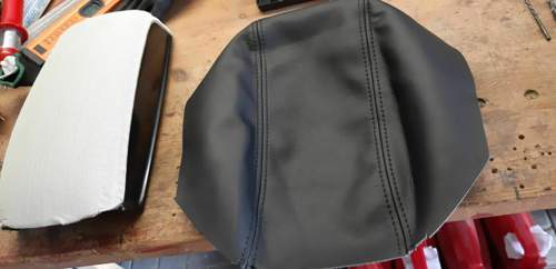

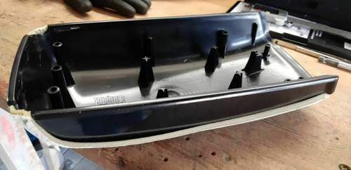

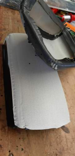

Heute am Coupe meiner Frau den Deckel der Mittelkonsole neu bezogen. Schaltsack und Handbremse hatte ich ja letztens schon gemacht. Jetzt ist er wieder einheitlich und schick.
Thomas
1
2
3
+9
Gibt's den noch neu?
Hy
War quasi rin Restbestand. Lag schon seit Jahren in der Garage.
Thomas
Genauso wie deine schaltmanschette und den handbremsgedöns? Hatte mich schon fast gefreut
Schaltmanschette gibt es noch neu. Allerdings original sehr teuer.
Ich habe den gleichen Satz wie Thomas und paar Leute mehr hier verbaut. Gibt es als Set von Handbrems- und Schaltmanschette in unterschiedlichen Varianten bei Ebay für unter 30€. Etwas Arbeit muss man investieren, sieht aber gut aus und passt dann gut.
