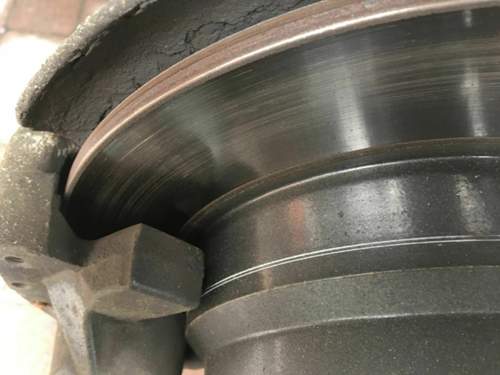

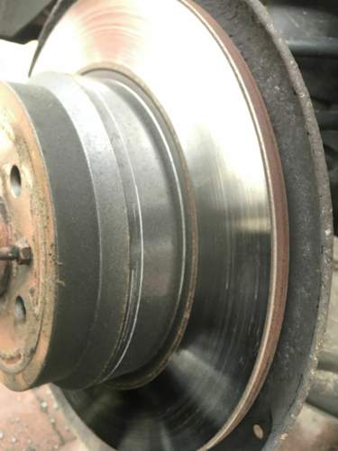

Heute beim Reifenwechsel entdeckt, das der Bremssattel auf der Bremsscheibe schleift. Bei dem Anblick hat es direkt mein Profiwerkzeug zerlegt sodass ich den Bremssattel nicht lösen konnte. Kann sich und darauf ein rein machen, was da beim letzten Bremsenwechsel schief gegangen ist ?!
Des Weiteren habe ich an den vorderen Federbeinen gesehen das die Manschetten total lose sind und so eigentlich keinerlei Schutz vor Schmutz bieten, ist das normal?!

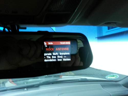

Heute das Albrecht DR 58 montiert, vielen Dank an Mario für den Tipp! ATU hat das Gerät in der Bucht für einen Hunderter rausgeferkelt. Der Einbau war an der A-Säule in Richtung Fußraum etwas knifflig, aber das Problem war erwartet. Wer je das Kabel der Spiegelbeleuchtung am Stück ausgebaut hat, der kennt die Problematik.
Vom Sound und Empfang bin ich überzeugt.
Ansonsten wurden noch diverse Glühbirnen im Cockpit getauscht sowie die lose herumbaunelnden Temperatursensoren in der Stoßstange wieder befestigt.
Die Federbeinmanschette macht mir keine Sorgen, aber das restliche Bildmaterial ist ja die wahre "ROCKi-Horror-Picture-Show"! 😮
K.A wieso das schleifen kann - Vielleicht eine ungünstige Kombination liberaler Fertigungstoleranzen preisgünstiger Nachbauten? 😁
Die 14er Schraube am Sattel lösen ist wahrlich eine Herausforderung für den 3/8-auf-1/4'' Adapter!
Sehr passend formuliert und mich gruselt es auch😁
Es wurde Bremsscheibe & Beläge von Brembo verbaut, das sollte doch immer noch Qualität sein oder ist dem auch nicht mehr so?! Der Sattel und alle anderen Teile wurden dabei nicht erneuert sondern nur zum Wechsel de-/montiert.
Besteht denn überhaupt die Möglichkeit den Sattel wieder falsch an seine Stelle zu schrauben?!
Vlt hat noch jmd eine Idee.

Micha, nen Hunderter für das Teil ist ein guter Preis!!
Hast du die mitgelieferte Antenne verwendet oder einen Splitter und das Signal der Fahrzeugantenne abgegriffen??
Mich würde dein Eindruck vom Empfang interessieren. Ich habe inzwischen bei mir den Störenfried identifiziert. Wahrscheinlich ist es das Qi fähige Ladegerät fürs Handy...
Gruß der sachsenelch
Ich habe diese kleine Leiste mit dem Block direkt hinter den Spiegel geklebt. Den Magneten einfach links neben die Beleuchtungseinheit gepappt und mehr nicht. Bei der Proberunde hat er nur an einer Stelle gehakt, sowohl Hin- als auch Rückweg. Da muss ein Funkloch sein :-)
Die Frequenz habe ich bei 107,0 und wenn ich sehr leise stelle, dann gibt es ein leichtes Knistern, aber das höre ich bei normaler bis ordentlicher Lautstärke nicht mehr, bin ja schließlich inzwischen deutlich Ü50.
.... okay,
Also ich war mit der Scheibenantenne aus dem Albrecht Karton überhaupt nicht zufrieden. Das mag aber bei mir daran liegen, dass meine Gegend hier auch auf der Website von der DAB+ Initiative ein recht schwach abgedecktes Gebiet ist.
Ich habe einen einfachen inaktiven Splitter an die serienmäßige Antenne gehängt. Damit ist der Empfang deutlich besser. Zwar nicht von der Pegelanzeige im Display her, aber es gibt keinerlei Aussetzer mehr und ich habe auch deutlich mehr Sender in der Liste....
Hier gibt es eine Liste für NRW und die bekomme ich alle fehlerfrei rein. Genaugenommen noch einige Sender mehr, aber 6-7x WDR2 mit anderen Regionen zählt irgndwie nicht.
Der neue Werkzeugkasten ist bereits bestellt, da das Starter-kit welches ich mal in meiner Jugend geschenkt bekommen habe bereits über deine Grenzen hinaus benutzt wurde.
Also ich weiß wirklich nicht, wie man den Bremssattel falsch einbauen kann. Der hat 2 Schrauben, die ihn aufnehmen am Hinterachsschenkel und das wars. Ich kann mir nur vorstellen, dass deine Hinterachse einen mächtig abbgekommen hat. Oder es sind die falschen Bremsscheiben? Allerdings dürfte dann auch Lochkreis usw nicht passen. Also es ist sehr merkwürdig, was da bei dir geschehen ist.
.... ich denke auch, das sind die falschen Scheiben.
War das nicht so, dass der V70II hinten 302 mm hatte und der V70I 295mm....?? Entsprechend wäre da auch die Nabe größer.....
