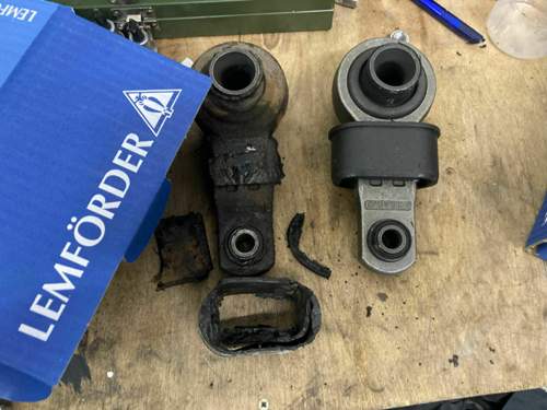

Heute die vier Hinterachsbuchsen getauscht. Sehr, sehr lange Geburt aber an und für sich ohne große Zwischenfälle und Komplikationen. Dabei gleich die Dämpfer hinten mit getauscht, sowie die Domlager. Federn sind erst recht neu.
Proberunde um den Block war schon mega. Kein Klappern der HA mehr bei Unebenheiten und er Arsch kommt mit, sowie kein Aufschauckeln mehr!
Achsvermessung wird folgen. Ich freue mich sehr!
Weiß jemand zufällig die Zeit, die von Volvo für alle 4 Buchsen angesetzt ist für den Tausch?
Danke an die vielen Tipps und Unterstützungen. @volvo850xx @scutyde

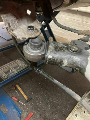

Gestern noch ein 10V auf der Bühne gehabt wegen Hinterachsbuchsen (die äusseren).
Die Fahrerseite war brutal fest hab mehr als 3 Stunden gebraucht die rauszubekommen (hatte Angst die Presse geht dabei kaputt). Auch mit Heißluft Pistole ordentlich heiß gemacht...
Zu guter Letzt musste ich sogar den "Flügel" von meiner Scherenbühne abmachen damit ich vernünftig rankomme.
Beifahrerseite ist für Dienstag geplant.

@scutyde schrieb am 29. November 2020 um 14:36:25 Uhr:
....Gestern noch ein 10V auf der Bühne gehabt wegen Hinterachsbuchsen (die äusseren).
Die Fahrerseite war brutal fest hab mehr als 3 Stunden gebraucht die rauszubekommen (hatte Angst die Presse geht dabei kaputt). Auch mit Heißluft Pistole ordentlich heiß gemacht......
Jo , immer wieder unangenehme Sache 😠.
Daher: ab-sägen/-flexen + ausbohren (ca. 30min. 🙂 ) 😉

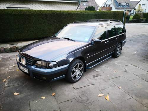

So langsam wird es, der AWD mutiert immer mehr zum XC. Dann auch gleich die Bremse auf 16zoll umgerüstet. Der Cross Country Schriftzug ist in Arbeit, bleiben nur noch die Zierleisten und das XC hinter dem V70. Innen ist er auch fast fertig.
