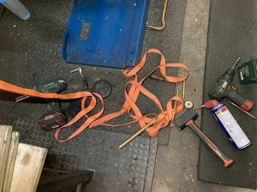

Ich hatte heute mein Spass 3 Stunden mit der Buchse der Hinterachse auf der Beifahrerseite. Zum Glück hatte ich mir im Vorfeld ein ganzen Satz Meissel besorgt und einen ordentlichen Fäustel.
Die Presse ist mir weggebrochen und zwar genau da wo der Sicherungsstift einer der runden Muttern hält. Aber ohne Vorwarnung sprich die ließ sich relativ normal antreiben mit der Knarre.
Mein Glück war das ich noch eine hatte die mir vor 2 Jahren oder so kaputt ging wo diese Muttern hinüber waren sowie die Sicherungsstifte. Auch ca 4 cm Gewinde am Anfang waren hinüber.
Also die kaputte "kannibalisiert" und auch 2 mach eine halbwegs funktionierende. Problem dabei: die neu erstellte kann ich nicht in dem Loch befestigen weil die sich nicht weit genug zurückfahren lässt---Gewinde hinüber.
Also ziemlich viel probiert, auch parallel dazu mit Heißluftpistole gut gebrutzelt und auch mit Bohrmaschine so viel kaputt gemacht wie es ging (nähmlich 2 Bohrer :D )
Irgendwann mithilfe von Zurgurt geschafft die festzuhalten und dann gab die Buchse auch auf.
Einbau war relativ easy da jetzt die Presse normal befestigt wurde. Einzig die letzten paar cm waren dann mit dem Hammer zu machen.
Bühne hatte ich im Vorfeld etwas "kastriert" die bewegliche Platte hatte ich abgebaut um mehr Platz zu gewinnen.
Opfer der Tages: Presse, 10er Maulschlüssel der als Unterlegscheibe missbraucht wurde, 2 Bohrer.
Wie war der Spruch "Sometimes you win, sometimes you learn."
Es grüßt ein müder Cristian.
