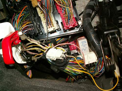

Die Funktion ist meines Wissens die selbe, hatte mich da auch gewundert als ich meins gekauft habe. Der Einbau des längeren dürfte aber wesentlich leichter sein, das kleine war die reinste hölle.
Ich würde jedoch behaupten, dass das die beste Nachrüstung überhaupt war, ausser vielleicht die der ZV.
Ich habe das kurze drin. Mir fällt nur auf dass die kürzeste Stufe nur einmal wirklich kurz ist und dann wird das Intervall länger. Geht euch das auch so?
@Fonojet schrieb am 30. August 2020 um 18:36:44 Uhr:
Habe das lange verbaut und das Intervall ist solange kurz / oder lang, bis ich es umprogrammiere oder länger abstelle.
@simmal_B5204 schrieb am 30. August 2020 um 18:16:45 Uhr:
...Der Einbau des längeren dürfte aber wesentlich leichter sein, das kleine war die reinste hölle. ....

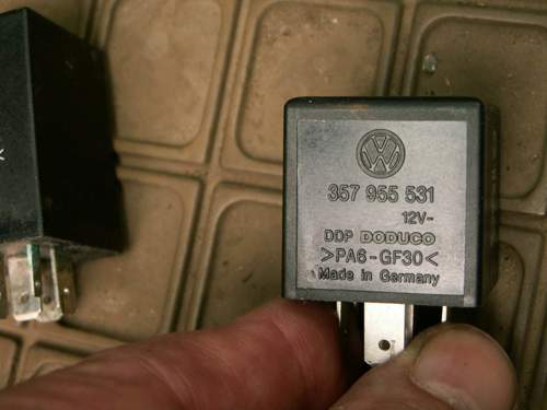

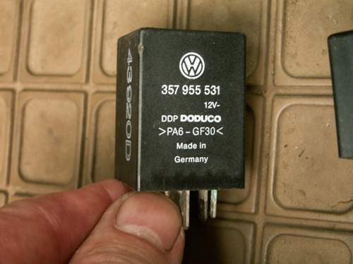

Gelle; dacht' ich mir gleich ..... eben mal 'nachgeblättert' -> bei Elch2 (ab Bild3) hatte ich offens. auch das Grössere genommen. Einbau Beider sollte leicht gehen, wenn man diese rechten 3 Relais (204/208/212) erstmal zieht.
Der "99."-Aufdruck des kleineren Relais ist anders orientiert; also 'uffbasse', falls Nachahmer es anhand dieser Fotos einstecken wollten ;-) .

Ja; hier gab es mal ein 'treffendes' Bild (man at work) der nötigen Akrobatik
<stammte von Dir ? 😉 >

Ach Kinners, das ist doch mit ein bisschen Akrobatik kein Akt. Nu dreht doch keinen Film davon.
Nach der Aktion 2qm ABC Pflaster für den Rücken und beim nächsten Nieselregen über den stufenlosen Intervall freuen

... und nochmal ;-) (falls weiter oben übersehen)
Das 99er - "Lesenswerte" weitere 'Literatur' -> hier1 und hier2

Ich glaube diese "inverse" Position mit dem Kopf neben dem Kupplungspedal und den Füßen oben bei der Nackenstütze kennen neben Relais99-im-Volvo-Verbauern nur waghalsige und klaustrophobieresistente Höhlenforscher, die sich unbedingt in den allerletzten dunklen Winkel zwängen müssen 😁
Ich hab mich auf den Boden gesetzt und abwechselnd den Kopf reinhängen lassen und getastet. Eigentlich sieht man ja eh nix. Nackenschmerzen hatte ich aber ein paar Tage 😁 . Was ich definitiv schlimmer fand war der Ausbau des Auspuffs ohne Bühne in einem Stück, weil das Endrohr festgegammelt war 😁 . Da hat man lange was davon
