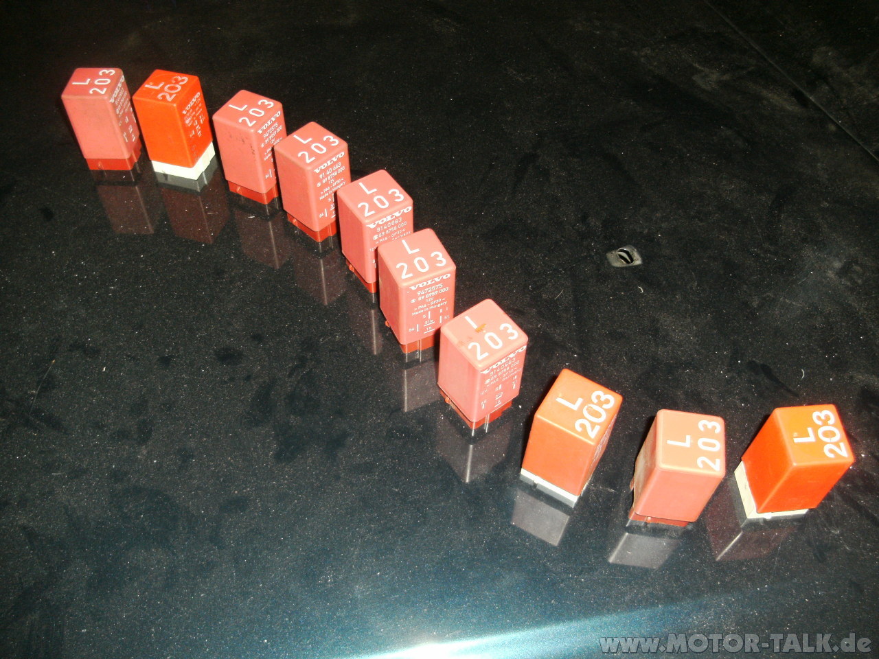

Wurde zwar schon in einigen Treads erläutert, aber der Vollständigkeit halber:
Lage des Relais:
  • A-Brett hinter der Lenksäule.
Zugang:
  • durch Entfernen der Armaturenverkleidung unter dem Lenkrad (3 oder 4 Schrauben).
Zu ersetzendes Relais:
Der Austausch der beiden Relais erfolgt 1:1 ohne sonstige Veränderungen/Modifikationen.
Hinweis:
Beim Ziehen des Original-Relais unbedingt auf die Relais-Position und die Stellung der Anschlussfahnen achten. Da die Relais-Position nicht gerade toll einsehbar ist, erleichtert dies das Einstecken des 99er VW-Relais ungemein 😉. Eine Taschenlampe oder Arbeitsleuchte ist ebenso hilfreich.

Ist der VW Relais 99 für die Intervalschaltung besser gesagt für die vorderen Wischer. Gibt es definitiv auch billiger 😉 Damit kann man fast stufenlos die Intervalfunktion einstellen:
- Lenkstock auf Intervalposition bringen
- Die Wischer fahren los
- Lenkstock wieder zurück in die Nullstellung
- Warten bis zum gewünschten Intervall
- Lenkstock wieder auf Intevalposition stellen und so lassen
Die gestrichene Zeit wird im Relais gespeichert. Bis zu 20 oder 30 Sekunden kann der Interval maximal betragen.
Wenn die Zündung ausgemacht wird, dann wird der Interval resettet und es wird auf ein vorderfinierten Interval zurückgesetzt.
Kann man auch für hinten nehmen 😉
Such mal nach VW Relais 99.
Kann man den Intervall auch ohne resetten wieder verändern?
Einfach den Lenkstockschalter auf Scheibenwischer aus ("0"😉. Das "resetet" die Einstellung
Dann wie von Scuty beschrieben neu einstellen
