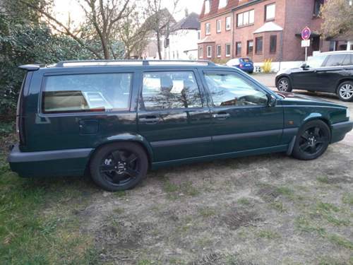

Geduscht
Schön tiefgelegter dein 850-er.

Ist das K.A.W - Fahrwerk, vorne 40, hinten 30 mm.
Ich bin damit sehr zufrieden. Und um Kurven kann man damit auch sehr gut fahren...
Auf der Autobahn liegt der auch gut.
Ich wollte im Frühjahr eigentlich damit nach Kroatien fahren, aber nun ist ja Corona.

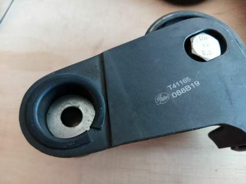

450000km Wartung mit Zahnundrippenriememwechsel. Habe ein Kit von Gates verbaut und mich gewundert, daß der Riemen so schlaff rumhing. Dann den Spannhebel wieder ausgebaut und den alten wieder rein. Der neue hatte garkein Nadellager mehr sondern nur ein reingepopeltes beschichtetes Bleiblech, daß sich beim Anziehen der Schraube mit 40NM dann festzieht und den spanner nicht mehr richtig arbeiten lässt.🙄
Spannhebel Zahnriemen Gates T41165
Lagerbleche

Deswegen nur SKF, INA und Conti.
SKF liefert ja auch nur noch Schrott
In letzer Zeit habe ich Kits von INA verbaut (also Spannrole, Umlenkrolle und Riemen). Spannelement von Aisin und Wapu auch. Von der Qualität her perfekt, Volvo OEM ist auch INA bei den Rollen und Aisin beim Rest. Wo der Riemen original herkommt kein Plan.
