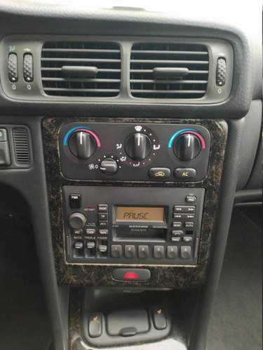

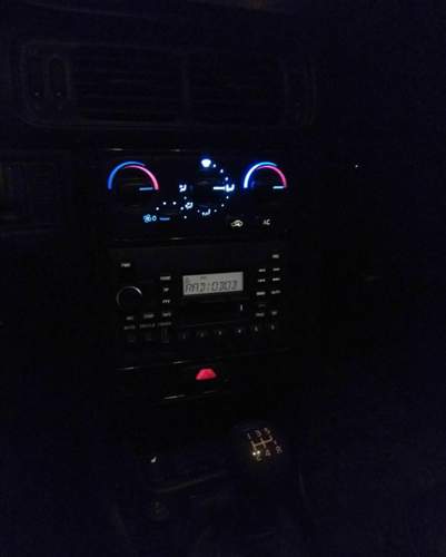

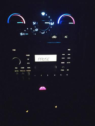

Heute LED in die Klimasteuerung verlötet. Zuvor sind die LED immer ausgefallen, wohl aufgrund von minderwertiger Verarbeitung. Die alten sind nach geraumer Zeit sozusagen im Sockel (B8,4d) zerfallen. Die originalen Glühbirnen empfinde ich als zu dunkel, daher für mich keine Alternative. Außerdem habe ich schon den Tacho auf LED umgerüstet.

Oh! Das muss ich tatsächlich sagen sehr schick! Ist es dadurch heller im Innenraum? Wirkt auf dem Bild so, kann aber auch täuschen. Gefällt mir aufjedenfall. Wie sieht dein Tacho aus mit den LEDs?

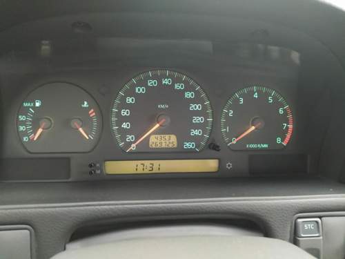

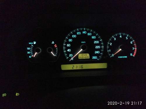

Das ist definitiv heller. Bei LED ist der Abstrahlwinkel immer schwierig, deswegen hab ich das innere des Steuerelements mit Alufolie ausgekleidet ( als Reflektor). Beim Tacho ist der Farbfilter das Problem. Ich habe beim Ebay Chinashop extra SMD mit Abstrahlung Rundum bestellt, um keine Punktbildung zu haben. Das funktioniert auch sehr gut. Allerdings wird aus den weißen SMD durch den Farbfilter ein Türkis ähnlich der Ford Armaturenbeleuchtung. Würde ich Persönlich nicht unbedingt bei einem roten V70 machen, aber zu meinem silbernen passt es meiner Meinung nach ganz gut.

Okay interessant! Also der Tacho gefällt mir persönlich so nicht. Erinnert mich zu sehr an Need for Speed Oder Fast and Furious 😁
Das mit der Klimabeleuchtung hat aber echt was finde ich! 🙂

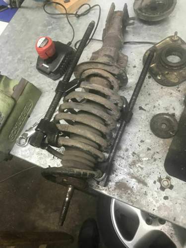

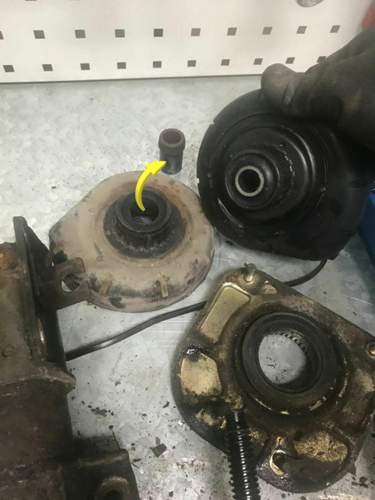

Am 850 von einem Berliner die Federteller vorne ersetzt, der rechte hatte bereits die Scheidung zwischen Hülse und Gummi komplett durch.
Dann war noch Thermostat tausch auf dem Programm. Bestellt wurde ein Wahler. Dann schrieb die Firma das Wahler hätte Lieferprobleme und bot an Gates. Nun gut das genommen. Wo alles drausen war gesehen das die Dichtung am Gates etwas anders ist. Bei der Überlegung die alte zu nehmen (PFUSCH!!) ist diese gerissen...
Dann doch das Gates verbaut mit dem tollen Ergebnis das der Deckel beim festziehen gebrochen ist !!!
Zum Glück Ersatz gehabt jedoch war der alte mit kaputte Dichtung. Also so verbaut ... aus dem Not jedoch jetzt verliert er etwas Frostschutz weil die Dichtung nicht mehr ganz ist.
Neuer Wahler ist bereits bestellt..
Hab versäumt ein Bild vom Deckel zu machen
Ein erschöpfter Cristian lässt grüssen
2020-03-18-17-33
2020-03-18-17-34

Ja die Farbe polarisiert schon ein wenig, in der Realität ist es aber nicht ganz so kräftig, das hat nur die Kamera so aufgefangen. Tatsächlich war ich anfänglich auch nicht so begeistert, aber ich hatte zuvor schonmal die Ablesbarkeit erprobt(an zwei Birnen kommt man ja ohne Armaturenbrettausbau ran) und als besser empfunden. Mittlerweile gefällt es mir wirklich gut.
Außerdem muss ich die brachialen 140ps mit ein wenig Need for Speed Feeling kompensieren.😁😉
Sieht aus wie meiner, bei mir wurde ja genau die gleiche Reparatur gerade gemacht.
