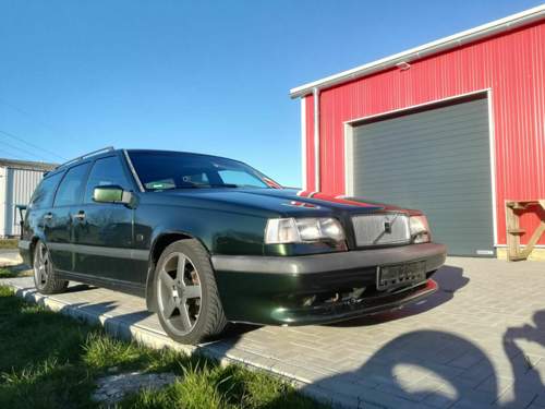

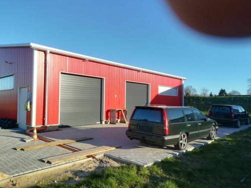

Einen T5-R vor dem sicheren Tot gerettet :D
Eckdaten:
Mj 1996 (also grün)
automatic
Laufleistung unbekannt (muss ich noch auslesen), lt. Besitzer ca 260.000 KM
relativ neue Querlenker (Meyle HD)
...das war auch schon alles positive an der Kiste.
Ach ne, der Preis war gar nicht soooo schlecht - unter 2000€ :cool:
zuzügl. der Bahntickets nach München und Benzin zurück nach Bargstedt
Aber die Kiste hatte es wohl nicht so gut in seinem vorherigen Leben :(
Rundherum verdellt, zerkratzt, beide Türen rechts schrott (Unfall, aber gottseidank nur die Türen!), Radläufe und Stossfänger von Anfahrschäden zerkratzt und eingedrückt, Heckklappe und Kotflügel vorne rostig.
Technisch auch eine Katastrophe :rolleyes:
Motorlager hinten komplett zerfetzt, der gesamte Motor hing schon schief, daher auch alle anderen Motorlager hinüber. Das Getriebe lag schon (offensichtlich seit längerem) auf dem Hilsrahmen auf. Schleifspuren lassen das deutlich sehen. Fährt sich wie eine mobile Massagebank :eek:
Massiver Ölverlust am Motor "vorne unten rechts", der Unterboden ist gut konserviert... Nach einer Unterbodenwäsche kann ich mich mal daran machen die Leckage örtlich einzugrenzen.
Handbremse ohne Funktion, aber ein Wiederstand in den Seilen - das kann auch lustig werden...
MKL ist an, der Fehler war aber schnell gefunden. Schlauch der Ladedruckanzeige war unterbrochen (abgerutscht?), dadurch Falschluft. Beim Ausblinken habe ich sagenhafte 17 Fehler gefunden - verteilt über alle Stationen (ABS, SIPS, Motor, Klima, etc).
Nivos HA sind völlig fertig, der Volvo kommt nichtmal nach 800 KM wieder voll aus der Hüfte, bei Asphaltkanten schlägt es zudem deutlich durch. Buchsen der HA auch alle völlig bröselig...
A Propos SIPS und Sitze: die sind auch fertig und müssen zum Sattler. Fahrersitz ist aufgescheuert und bei beiden Sitzen funktioniert die elektr. Lehnenverstellung nicht mehr (Motor läuft zwar, aber die Lehne verstellt sich nicht). Die hälfte der Lampen im Interieur ist defekt. Himmel hängt und der gesamte Rahmen mit dem Einschub für das Schiebedach fehlt schlichtweg :confused:
So wie es sich mir darstellt waren da ambitionierte Bastler am WErk, die haben schon versucht ein bischen was zu retten, sind aber offensichtlich mit ihren Fähigkeiten (oder den finanziellen Mitteln, oder beidem) schnell am Ende gewesen...
Kannman u.a. auch erkenenn an den verbauten Reifen: irgendwelche billig-Puschn, die fliegen auch gleich wieder unter, obwohl noch nicht alt und genug Profil. Fahren sich aber grausam bei Regen.
Da steht er jetzt, der Haufen Schrott mit Emblem auf der Heckklappe - und ich habe eine Liste mit Teilen im Wert von ca 5500€, die nötig sind um da wieder einen wirklich schönen und vorzeigbaren T5-R draus zu machen. Alles entweder OE Volvo oder zumindest OEM.
Dazu kommen noch weitere Kosten für die Lackierung und den Sattler.
Alles in Allem rechen ich mit Aufbaukosten im Wert von ca 8100€ damit der T5-R technsich und optisch wieder dasteht wie es einem T5-R würdig ist.
Wer also jetzt noch behauptet Preise jenseits der 10.000€ für ein solches Auto seinen "Wucher" oder Mondpreise, der sollte sich mal damit auseinandersetzen...
Warum habe ich das gemacht? Weil der Volvo warscheinlich sonst völlig zu schrott "repariert" worden wäre. So bekommt er eine zweite Chance.

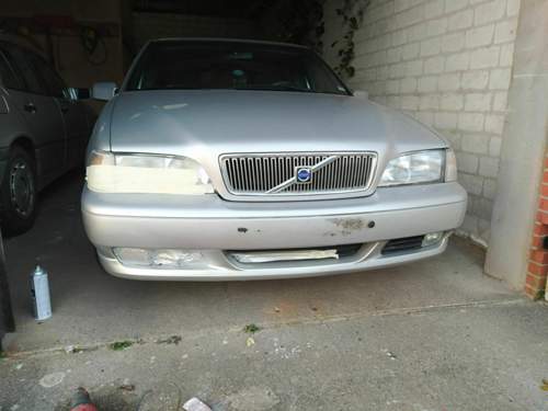

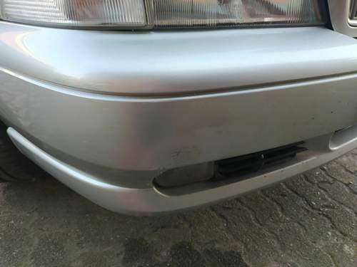

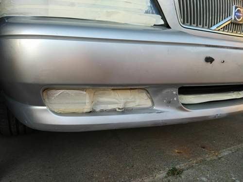

Heute mal ein paar Kratzer am unteren vorderen Stoßfänger ausgebessert, sozusagen als Übung, bevor ich mich meiner Heckklappe ( übliche Roststellen) zuwende. Genug Zeit ist ja im Moment da. Demnächst muss ich noch ein paar Klarlackläufer verschleifen und alles gründlich polieren.Damit sollte ich aber wohl mindestens eine Woche warten.
