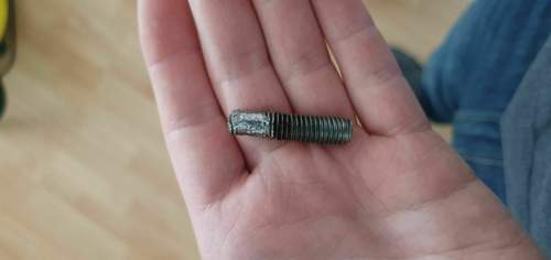

Gestern habe ich meinen Freien Tag genutzt und habe den Abgaskrümmer von meinem Elch getauscht. Zeitgleich habe ich dann noch den abgerissenen Stehbolzen ausgedreht und die Krümmerdichtungen erneuert.
Klasse! Womit hast du den Stehbolzen ausgedreht? Linksdreher? Ersetzt mit einer M-Schraube?
Wenn ich mir das Bild so anschaue wohl eher mit einer Gripzange
@Herr_Nielsson schrieb am 31. Oktober 2019 um 13:32:12 Uhr:
Eigentlich hatte ich mir dafür extra von BGS einen Stehbolzen ausdreher gekauft. Der Passte leider nicht da wie Wasserleitung in den Motor im weg war. Trotzdem kam er zum einsatz für die anderen Stehlbolzen und der gebrochene Stehbolzen wurde dann mit einer Wasserpumpenzange ausgedreht.

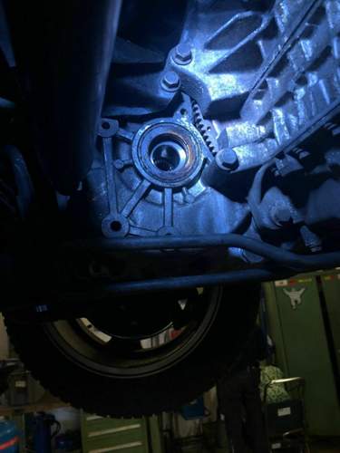

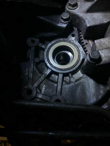

Simmerring Antriebswelle getauscht.
Kleiner Tipp am Rande:
Die Antriebswelle lässt sich vollständig aus dem Getriebe ziehen wenn man Spurstangenkopf und Querlenker Gelenk löst. So spart man sich die Zentralmutter/Schraube zu lösen.
War insgesamt nach einer halben Stunde erledigt.
... wobei die Frage ist was einfacher ist... zumindest die Variante mit Schraube ist meist einfach zu lösen... das Traggelenk meist nicht!
Dann ist es einfacher den Achsschenkel vom Federbein zu lösen ... Zentralschraube raus und den Achsschenkel seitlich nach unten weg zu klappen... das reicht auch um die Antriebswelle aus dem Achsschenkel / Radlager zu bekommen und dann aus dem Getriebe zu ziehen!
Das erspart das meist mühevolle lösen von Traggelenk und Spurstange da die Konusverbindungen meist sehr fest sitzen... 😉
Moin, hab noch keine Konusverbindung gehabt, die nem Ausdrücker oder 2 Hammer Wiederstand geleistet haben, Spurstangen, einen Hammer hinten gegenhalten, gegenüber gegen schlagen, dann fällt die Spurstange ;-)
Hört, hört - das Traggelenk hat eine Konusverbindung!😁
... der Spurstangenkopf ist Konus, Traggelenk ist Passbolzen... was nix dran ändert das beide gerne bombenfest sitzen!
Ohne erwärmen war zumindest bei mir selbst mit Ausdrücker nix zu machen... 😉
