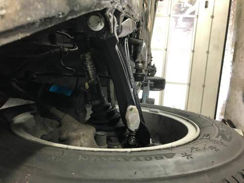

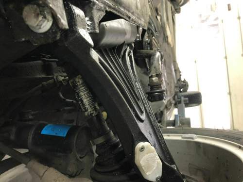

Das mit den Querlenkern lies mir keine Ruhe und deswegen habe ich mir einen Satz von TRW bestellt. Bisher habe ich von TRW gutes gehört und vom Preis her war es auch okay.
Die alten Lenker waren optisch schlechter als sie mechanisch letztendlich waren. Alle Buchsen zeigten mehr oder weniger Risse im Gummi, die Traggelenke beginnendes Spiel.
Mit den neuen fährt es sich etwas besser, wirkt straffer und die Schläge bei Querfugen sind nicht mehr so hart.
Aus und Einbau ist ja bei den 3 Schrauben Querlenkern easy, nur das festziehen der Bolzen bei auf dem Boden stehenden Auto ist etwas ungemütlich, aber auch dafür gab es eine Lösung. Ich hätte die Lenker auch mit dem Getriebeheber hochdrücken können, aber das stehen auf den Rädern war mir sicherer.
Edit: ich habe die Fotos nicht im liegen gemacht, mein Browser spinnt...
Bild 3, super!
Zu den Bildern, es ist so ein Scheiß mit dem 90°-Mist. Wenn Du das Bild in Paint oder was auch immer öffnest, dann auf bearbeiten gehst und dann zwar nichts machst, danach aber eine Kopie in Bilder speicherst, so dreht er das Ding hier beim Hochladen nicht mehr, also wenn Du aus Windows hochlädst - - - der Satz entgleitet mir gerade
Ich weiß was Du meinst 😉 Danke für den Tip!
Der Zylinder unter den Reifen ist übrigens kein Plastikeimer sondern Vollalu. So stand der Elch auf eigenen Füßen und ich musste mich nicht quälen.

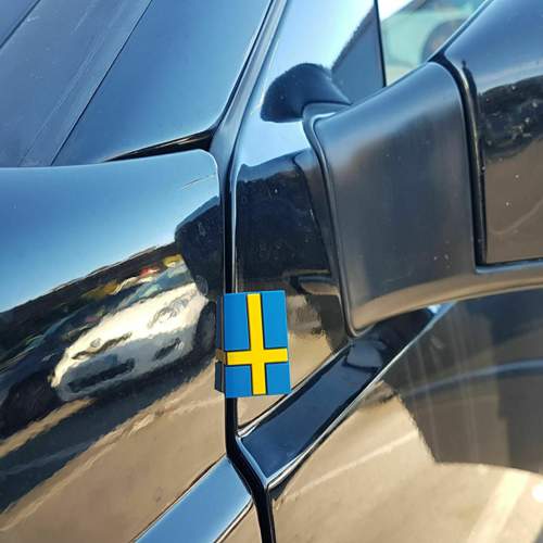

Als Gimmick gab es noch die kleine Ohrenmarke ala Steiffteddy...
Ich steh auf so‘n Sch**ß 😁

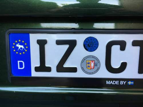

Hab ich in Bargstedt gesehen 😉
So ein kleines Gimmick muss schon sein 😁
