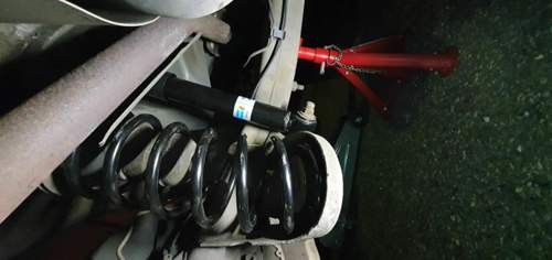

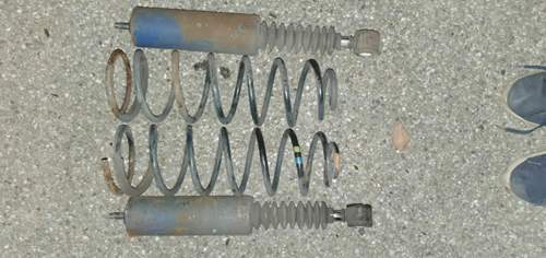

Habe fertig!
@Taikado schrieb am 25. Oktober 2019 um 22:00:46 Uhr:
@Taikado schrieb am 25. Oktober 2019 um 14:42:23 Uhr:
Noch hab ich nichts gutes getan, aber ich bin kurz davor 😁
Habe fertig!
Untere Stossdämpferverschraubung im belasteten Zustand anziehen mit dem 18er Schlüssel!

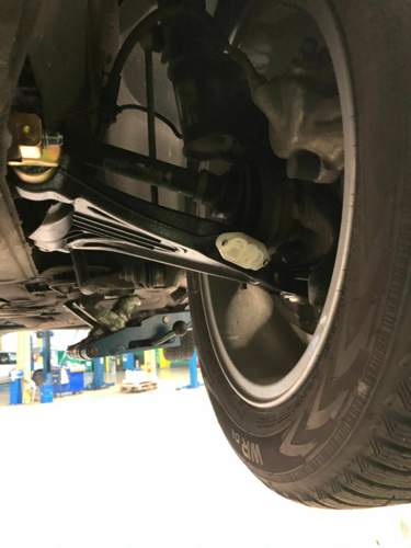

Querlenker getauscht, nach 2 Jahren. Meyle HD war verbaut, jetzt versuche ich es mal mit Lemförder...
Danke an @dementedarego für die helfende Hand!
Wie haben sich die Querlenker bemerkbar gemacht? Poltern? Meyle hat scheinbar enorm an Qualität eingebüßt
Einwachsen nicht vergessen !!

@Fonojet schrieb am 27. Oktober 2019 um 13:49:11 Uhr:
Leider hatte ich Pech mit Lemförder, der linke ist bereits nach 3 Monaten durch, Fahrzeug zieht beim bremsen nach links.
Die von Febi halten im S70 anscheinend echt gut, weiß nicht wer die herstellt.
Bei beiden Fahrzeugen sind die 4 Punkt Querlenker verbaut.
@chrissA4 schrieb am 27. Oktober 2019 um 13:50:58 Uhr:
Ich hatte auch Meyle HD und habe sie nach 2 Jahren getauscht; bei mir gab es Vibrationen beim Beschleunigen und Bremsen. Gerade bei Regen und stärkerem Bremsen fühlte sich da nicht gut an...ob das jetzt rein an der Qualität oder einer suboptimalen Montage lag vermag ich nicht zu beurteilen, Bilder hatte ich im Querlenker-Thema gezeigt, fand ich nicht überzeugend
