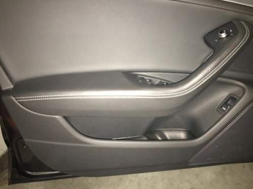

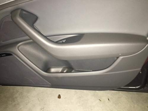

Die dadurch gewonnene Zeit habe ich dafür verwendt, endlich meine belderten Armlehnen einzubauen, die schon seit September in meinem Keller schlummern. Tres chiques geworden, finde ich:

  • belederte Armauflagen in soul mit Ziernähten silber

tbc 😁Ich habe auch gleich mal eine Einbauanleitung zum Tausch der Armlehnen gebastelt und hänge sie hier mal an. Wer verschiebt das in die FAQ?

Vorher Kunststoff
Jetzt Leder mit Ziernähten
erledigt!

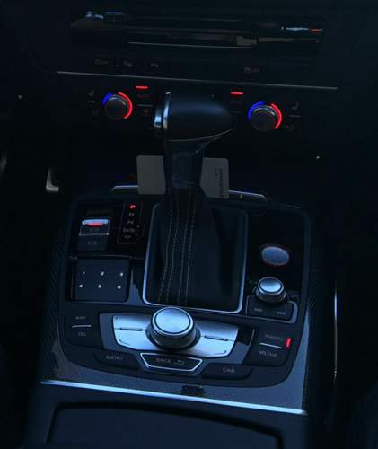

Hat jemand schon das MMI Bedienteil und den Schaltknauf S Tronic vom FL in das VFL gebaut ?
Was ist denn der Unterschied beim Bedienteil?
Schaltknauf kann man tauschen, aber da muss das Gestänge um 90 Grad gedreht werden. Schau mal ins A5 Forum.
Beim FL sind dir vier Tasten um den Regler in Silber .
Das ist doch beim VFL und beim FL identisch?
1. Bild RS6 VFL, 2. Bild S6 VFL
Beim RS und Allroad schon immer so.. aber ich glaub das MMI BEdienteil hat dann ein anderes Protokoll da MIB..
